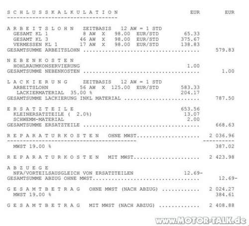

Anbei das Gutachten
Gutachten
Zum Zeitwert und Restwert hat der Gutachter nichts geschrieben?
Gruß M
Hier die weiteren Daten.
Reparaturdauer 2 Tage... Ich tippe mal auf zirka 45 Euro pro Tag, das stand da nicht
Wiederbeschaffungswert 2900 Euro
Zeitdauer der Widerbeschaffung 12-14 Tage
Restwerte zwischen 400 und 550 Euro.
Dann könntest Du auch regulär reparieren lassen. Du kannst auch den Nettobetrag nehmen.
Der Wiederbeschaffungsaufwand beträgt also 2900-550=2350 Euro. Der Reparaturaufwand ist höher, also ist es ein wirtschaftlicher Totalschaden. Das braucht dich aber nicht zu stören; da die Reparaturkosten unterhalb des Wiederbeschaffungswertes liegen kannst du auch die Reparatur über die Versicherung abrechnen.
