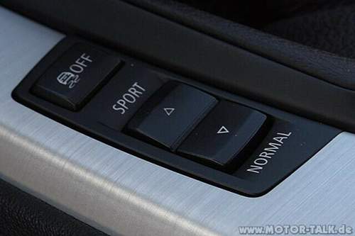

N'abend,
kann beim 2.0i mit 184PS das ESP (oder wie auch immer sich das bei BMW schimpft) durch einfachen Knopfdruck ausschalten oder muss man, wie auch bei anderen, irgendwelche kryptischen Knopfkombinationen drücken...oder lässt es sich gar nicht erst komplett deaktivieren?

Der Z4 hat doch den DSC Schalter unter dem Warnblinkschalter. Da lange draufdrücken und ESP ist deaktiviert, oder habe ich das falsch im Kopf? Einmal kurz deaktiviert die Traktionskontrolle ...

Bei Sport + ist das ESP deaktiviert und wird auch im Cockpit so gelb angezeigt
genauer gesagt muß die DSC Taste vorderhalb dem "Fahrerlebnisschalter" länger gedrückt werden

Bei Sport+ wird die Regelschwelle heraufgesetzt aber das DSC nicht komplett ausgeschaltet, so dass sogar ein leichter Drift möglich ist. Um das ESP (DSC) komplett auszuschalten, muss die DSC off-Taste für 5 Sekunden gedrückt werden. Alle Adaptionen (Lenkung, Gaspedal, Schaltung, ggf. adaptives Fahrwerk) befinden sich dann im Normal-Modus. In meinen Augen ziemlich sinnfrei.

Für den Winterbetrieb ist eigentlich der einmalige kurze Druck auf DSC off gedacht, um das Anfahren auf glatter Strecke oder das Freischaukeln mit leicht durchdrehenden Rädern zu ermöglichen. Die ESP-Funktion sollte gerade im Winter für die meisten Fahrer erhalten bleiben, was sie bei langem Druck auf DSC off nicht ist.

tja nicht so einfach, "schmitti" hat es am besten beschrieben.
Das spaete ESP ist eigentlich eine sehr gute loesung, ESP ganz aus ist zwar schneller auf der rennstrecke, aber erst bei fahrweisen die wir im STVOland alle meiden. Wenn man beim kurvenraeubern auf der landstr vom spaeten ESP eingebremst wird ist man in der tat ueber einem gewissen limit gewesen. Mal abgesehen von professionellen fahrern, die auf 2 raeder fahren koennen und fuer holliwood arbeiten, ist das kein nachteil.
Ausnahmen sind vielleicht spassfahrten im schnee, fahrtrainings, oder vielleicht geht der ein oder andere ja doch mal auf die rennstrecke. Aber auch da kann man die ersten jahre getrost mit spaeten ESP fahren.
