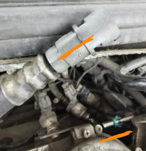

mein Signum ist inkontinent. Hab kürzlich festgestellt, dass nach dem Starten meines Signums mit Z32SE Benzingeruch im Innenraum zu riechen ist.

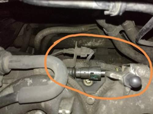

Gesucht und gefunden: Die Steckverbindung zwischen den Kraftstoffleitungen im Motorraum hinter der Ansaugbrücke ist undicht. Das tropft es raus, wenn der Motor läuft. Im Bild ist es die Stelle, die glänzt.
Kann mir bitte jmd helfen, was da für ein Ersatzteil gebraucht wird? Gibt es die Steckverbindung einzeln oder muss der komplette Kraftstoffleitung neu?
Vielen Dank euch 🙂
An der glänzenden Steckverbindung tropft

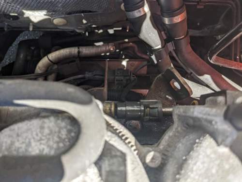

Auf deinem Bild ist die Seite zur Ansaugbrücke. Die müsste bei mir okay sein. Das Gegenstück vom Tank kommend beinhaltend anscheinend die Dichtung und wird defekt sein bei mir.

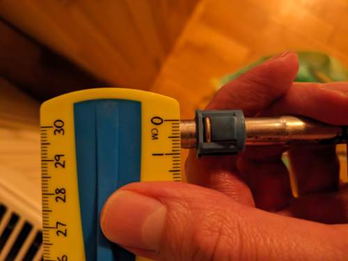

Hab jetzt mal das Gegenstück zum defekten Kupplungsstück gemessen. Die Rohrleitung hat allerdings einen Durchmesser größer als 8mm - kleiner 9mm. Was ist dann da passend?
Verfügbar sind:
- Kupplung für Rohrleitung 5/16" (8mm)
- Kupplung für Rohrleitung 3/8" (9,5mm).
Vermutlich wäre 5/16" passend?

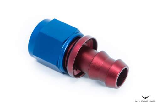

Also das hier: https://www.bat-motorsport.de/...-8mm-zu-dash-6-fuer-kraftstoffleitung
Was nehme ich dann als Anschlussstück für die Kraftstoffleitung? Das muss ja irgendwie verpresst werden... Sorry, dass ich so blöd frage. Sowas hier? Alu Fitting Dash 6 / -6 AN / JIC 6 Anschluss : https://www.bat-motorsport.de/.../blau-eloxiert

Ich würde versuchen, den bisherigen Schnellanschluss abzuschneiden und den Kraftstoffschlauch direkt an den Schlauchverbinder (Alu Fitting Dash 6 / -6 AN / JIC 6 Anschluss) zu setzen.
Ob das klappt?

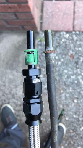

Im Mai dieses Jahr hat er bei mir auch angefangen. Ist diese blöde verpresste Kraftstoffleitung im Motorraum. Immerhin knapp 20 Jahre gehalten, und das nicht weit weg vom KAT Zylinderbank 1...
Ich habe es so gelöst gehabt:
-Gummischlauch knapp hinter dem verpressten Verbinder gerade abgeschnitten,
-nen halben Meter Viton Kraftstoffschlauch 8x14 besorgt (30EUR pro Meter!...) i
dann Schnellverschluss 9,49mm x 8mm,
Messingverbinder für Schläuche und Edelstahl Schlauchklemmen (nicht Schellen!) verwendet.
Das ganze kostete fast 50 EUR an Teilen, aber jetzt ist Ruhe.
Man kann es natürlich auch viel besser machen wie oben beschrieben. Mit ausschließlich Metallteilen usw..
