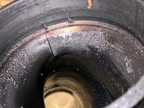

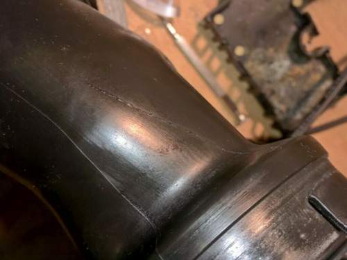

wie erwartet war das Ansaugrohr vor der Drosselklappe gerissen. Allerdings nicht nur einmal, sondern bereits zweimal ganz durch mit Undichtigkeit und an mehreren Stellen noch nicht ganz durch, aber kurz davor (siehe Bilder). Das Material ist offensichtlich ungeeignet für die Umgebungsbedingungen (Druck, Hitze, Öl), aber da sage ich Euch ja nichts Neues.
Habe das jetzt erstmal mit Panzerband umwickelt und muss dann ein Ersatzteil besorgen und einbauen (134.- EUR? Für so´n bisschen Plastik, dass noch nicht mal taugt? Kopfschüttel...). Hatte zuerst überlegt, das Ding vorgereinigt in die Spülmaschine zu tun und dann, wenns sauber ist, mit GFK rundherum zu verstärken, aber das ist eben nur was halbes, das vielleicht noch weniger aushält.

Risse-in-ansaugrohr-z30dt-aussen
Risse-in-ansaugrohr-z30dt-innen
Das geht ja noch.
Hast schon en neues drin?
Differenzdruck wieder normal?

so, das Ansaugrohr ist jetzt getauscht. Panzerband ist übrigens ungeeignet, die Risse dichtzuhalten, das hats schlicht durchgeblasen.
Ergebnis: Boah, der hat ja richtig Kraft 8-)) (Die Risse waren schon beim Kauf vorhanden, deswegen hatte ich die volle Leistung noch nie erlebt)
