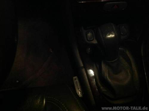

Ich hatte mein Yatour fahrerseitig in die Fußraumverkleidung eingelassen,
schau mal bei "meine Fahrzeuge" auf Foto 5 (unten links)

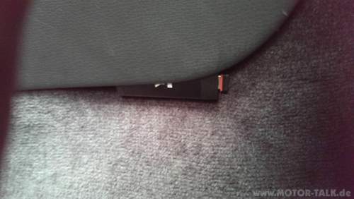

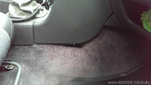

Meins steckt Beifahrerseitig unter der Fußraumverkleidung. Es schaut soweit hervor das ich grad noch den Mico-USB Stick erreichen kann. Ein Streifen Klett verhindert ein verrutschen.

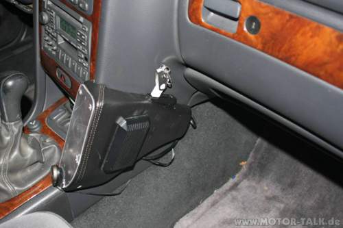

Ich hab eine Handyhalterung (dient bei mir als Navihalterung) seitlich angeschlagen an die Mittelkonsole. Da hab ich obendrauf ein Loch reingefräst, und das Yatour eingeklebt (mit grauem Silikon), so dass man die Nut nicht sieht. Innenrein zum fixieren einen Bollen Dichtmasse (bleibt flexibel).
Das Yatour guckt ca. 5mm aus der Konsole. So komm ich an den USB Stecker (der jetzt endlich durch scutydes positive Wellen geht), den Stecker für die SD Karte und kann, wenn ich nen MP3 Player an den AUX anhängen will den unters Handschuhfach in die Ablage legen.... Bild folgt.

Wie versprochen
Img-5359
Original geschrieben von Mike144
Wie versprochen
Was ist denn das für eine Halterung????
Das ist ne Handyhalterung. Nennt sich "Telefonkonsole".
http://www.google.de/imgres?...
Gibts in verschiedenen Ausführungen. War bei mir drin. Mein Vorbesitzer hat nur noch den Lautsprecher für die Freisprechanlage eingepasst.
Ich hab die nur noch etwas erweitert; Ich hab statt der Handyhalterung (war eine vom Nokia 6310) eine Plexiklasscheibe drauf. Da kann ich das Navi draufmachen. Dann störts mich schon nicht im Blickfeld.
Achso.. Ich weiß. Er gehört geputzt. Steht für nächstes Wochenende an. Dann sieht man auch die Schlieren auf der Halterung nicht mehr. 😁
