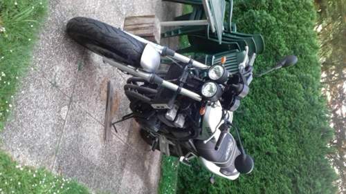

Naked ?? ja warum nicht
ich hab nach einem gröberen Abflug (der mir einen beidseitigen Kahnbeinbruch bescherte)
meine Fazer (aus Kostengründen) da gerade keine gebrauchte Verkleidung / Scheinwerfer zu kriegen war (jedenfalls nicht um vernünftiges Geld). auf naked umgebaut.
Ist, da "nur" Alltagsmoped ein ziemlich zweckmäßiger Umbau geworden, ich stell mal am Montag ein Foto rein.
Hat natürlich jetzt mehr Winddruck beim schnelleren fahren, sonst aber alles wie vorher......
Und wirklich hässlicher ist Sie eigentlich auch nicht .....

???? wieso abflexen ???
also bei meiner (Bj 2001 Plattnase) war das Geweih vorne am Lenkkopf 2 x verschraubt da war nix mit abflexen.......
und die kleinen Haltelaschen für die Geweih und Verkleidungsbefestigung stören eigentlich nicht.....
die können dranbleiben.....
eventuell bau ich ja wieder auf original zurück sollten jemals leistbare Teile am Markt sein....

Fazer "naked"
oder so sieht s aus wenn man auf die Nase fliegt und dann günstig repariert.
Scheinwerfer, Blinker + Halterung ca 100 €
Armaturenhalterung selbstgebaut aus 5 mm Aluminium

Zum Naked Umbau. Der Umbau von @idive2deep gefällt mir gar nicht schlecht, wobei ich eher klassisch einen Rundscheinwerfer hätte. Allerdings muss ich sagen, dass ich mich mittlerweile doch durchaus an die Front gewöhnt habe und sie mir immer besser gefällt. Zumindest so gut, dass ich erst einmal keinen Umbau tätigen werde und eventuell versuche in der nächsten Saison die Maschine etwas teurer zu verkaufen und dann noch etwas Geld für eine neue draufzulegen.
