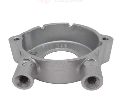

Yamaha DT 125r power walze hargt und lässt sich kaum bewegen
Guten Tag zusammen ich habe ein Problem mit meiner DT, ich habe einen neuen cylinder verbaut (überholten cylinder ) und habe mir direkt eine neue powerwalze dazu bestellt ein nach bau cnc gefräst diese lässt sich im cylinder nur schwer drehen und sobald man den Deckel von der rechten Seite drauf macht geht garnichts mehr. Bin verzweifelt ich danke schon mal im voraus für eure Hilfe

wie passt denn die originale Powerwalze?
Ja die passt besser aber sobald ich das teil wo die züge für die powerwalze reingeschraubt sind am cylinder fest schraube lässt sie sich auch nur schwer bewegen.

Dann sind vermutlich die Züge zu stramm eingestellt.
Auch wenn die Züge nicht eingehängt sind geht sie schwer

Mach mal bitte ein paar Fotos der Teile.
Sobald das teil mit den 2 schrauben festgezogen ist dreht sie schwer (mit der original)kann gerade leider keine bilder am moped machen, die neue lässtsich garnichtdrehen

Zug halter
Dann hat das Ersatzteil wohl ungenaue Maße. Ist das von Yamaha oder China-Müll ?
Das ist kein originalteil es ist ein nachbau von einer anderen Firma

Dann würde ich mal versuchen,ein Originalteil zu besorgen.
