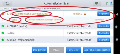

So, am 2005er Agila A hat der A30M total versagt: es wurde ein ABS-FC in der Lenkung angezeigt der zudem noch völlig falsch war, da ich den kenne und ein FC ist, der nur angezeigt wird solange der Motor nicht läuft. Ich hänge bei nächster Gelegenheit Bilder an.
Auch wenn keine Lampe vom ABS an war, aber da hätte man sich einen Wolf suchen können, mal abgesehen von teuren sinnlosenTeile tauschen!

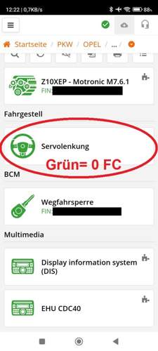

Scandoc hat den gar nicht angezeigt, was durchaus korrekt sein kann, da solche FC auch mal ausgeblendet werden können, da ja eben nicht relevant. Ähnliches hatte ich auch bei meinem Sandero 3. Da macht der originale Tester das auch, je nach Softwarestand.
Mein otofix hat alles korrekt angezeigt.

Hier die Bilder...
Edit: Support ist kontaktiert, mal sehen was kommt...
A30m
Scandoc
Otofix
