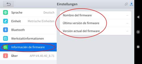

Aber: das eine oder andere ist fragwürdig übersetzt und die Firmwaredaten stehen in Spanisch oder so da.

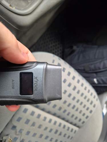

Updates kommen regelmäßig, die Verbindung ist stabil und schnell da, die Software läuft stabil, das Gehäuse wirkt edel/stabil, es hat eine LED drin zum Suchen der Buchse (für mich aber wie üblich irrelevant, da ich wie immer ein Opferkabel dran habe). Die Einrichtung ist einfach, viel einzustellen gibt`s eh nicht.
Derzeit braucht die App inkl aller Updates ca 12GB. Man kann nicht benötigte Marken deinstallieren, die tauchen aber immer wieder als Update auf.

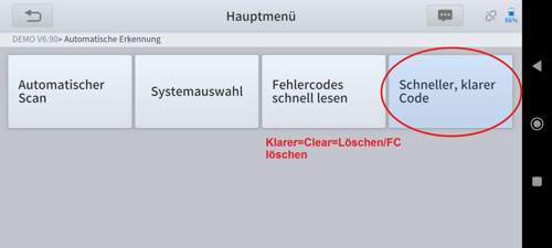

Es wird automatisch ein Bericht angefertigt, der ist aber per 1-Klick auch schnell wieder gelöscht, wer ihn nicht braucht.
Den Support kann man direkt aus der Software heraus kontaktieren, über das Sprechblasen-Symbol mit den 3 Punkten (siehe Bilder).

Gekauft habe ich laut Anzeige die Version 2.0, die ist aber nirgends zu sehen bzw auf dem Karton steht einfach nur A30M. Selbst in der App steht dazu nichts. Ich vermute aber mal die V 1.0 hat einfach nur entsprechende Updates bekommen (mehr Servicefunktionen, FCA und CAN-FD) und wird jetzt als 2.0 verkauft. Denn 26 Servicefunktionen habe ich ja, das andere kann man nur mit einen entsprechenden Auto dran testen.

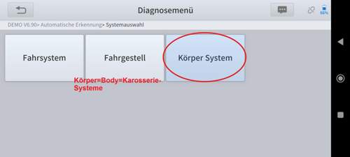

Die Übersetzung ist mitunter irreführend bzw einfach nur 1:1 übersetzt, für mich aber nicht wirklich schlimm. Für abolute Laien ggf nicht so gut...
Anbei nochmal ein paar Bilder:

Bei google play gibt es Bewertungen ala "nur 2 Spachen" usw, das stimmt aber nicht! Es sind etliche Sprachen auswählbar, man muss nur vorab in Englisch installieren und dann den Support anschreiben zur Sprachumstellung, die Mail abwarten, Sprache umstellen und dann die Updates neu laden oder die App neu installieren. Das ist etwas mau kommuniziert in deren Anzeigen!
