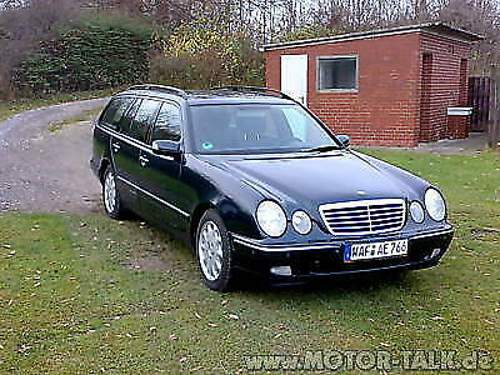

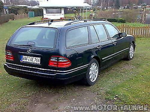

Ist in einer freien "MB" werkstatt gemacht worden also ohne rechnung wie der damals sagte,
habe ihn aber checken lassen bei MB. Also gut gemacht .
Siehe Foto
5ee4-19
5f12-19
5f8c-19
Möchte nur für dich hoffen, dass die Xenonscheinwerfer auch Vorschriftsgemäß verbaut wurden. Diese Umbauten sind nur mit den entsprechenden Zusatzsystemen erlaubt, diese sind: Scheinwerferreinigungsanlage, Sensoren an der VA und HA, da sich die Scheinwerfer je nach Beladungszustand selbst justieren müssen, um die Blendung des Gegenverkehrs zu verhindern, glaube kaum, dass diese Zusatzsysteme verbaut sind, da der umbau sehr umfangreich ist.
Mein Tip: Wenn schon Mopf-Scheinwerfer, dann welche ohne Xenon!
Dann gibts keinen Ärger beim TÜV, mit den Grünen und unter Umständen mit der Versicherung, die bei eventuellen Unfällen dich in Regress nehmen kann, weil bei deinem Fahrzeug die ABE erloschen ist!
Also wenn es das Fahrzeug auf den Bildern ist fehlt da schon mal die SRA, zumindest kann man es nicht erkennen das er eine hat.
Bei Xenon ist die allerdings dringend vorgeschrieben wie ja mein Vorposter schon schrieb.
Also wo ich ihn gekauft habe war er 10 jahre alt
Und der vorbesitzer hatte den unfall 2004 gehabt sodas das FZ zu dem zeitpunkt 6jahre alt war,also nicht so alt um zu überlegen ihn umzurüsten.
Mit der MB werrkstatt ist schon ok, da ja angeblich (wie hier im forum berichtet)der xenon nur ganz zu bekommen ist also nicht die streuscheibe einzeln.
Jetzt gebe ich bei MB den auftrag und was ist wenn die versicherung sagt wir bezahlen nur den glasschaden sprich das streuglas und nicht den ganzen scheinwerfer.
Ist absolut korrekt die SRA fehlt
Die scheinwerfer funktionieren auch mit der autom.verstellung.
Das sehe und merke ich wenn ich im dunklen mit meinem ww unterwegs bin.
Habe bei der Dekra gerade 2j neuen Tüv bekommen.
Der sagte noch zu mir ob es xenon ist, ich sag jau.
Er ok.
Entweder hat der keine ahnung das da eine SRA dranmuss oder ich weiß nicht😕
