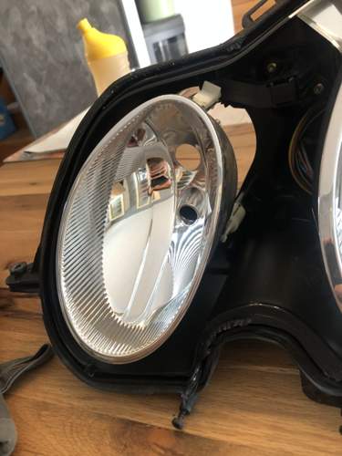

Die Geschichte mit den Haltern ist halb so wild. Daran, dass die Ersatz-Halter vom Daimler sind, sieht man ja, dass am Halter quasi ne offiziell reparierbare Sollbruchstelle in den Scheinwerfer eingebaut wurde. Also nix Frickel-Bastelei, sondern gescheite Instandsetzung. Einziges Manko: die pisseligen Schräubchen für die Ersatz-Halter hab ich ne Nummer dicker genommen als die mitgelieferten. 150 km/h auf der AB erzeugt schon bissle Druck von vorne, da darf die Verschraubung Halter an SW gerne auch richtig fest sein. Und rostfrei dürfen die Schrauben (im Gegensatz zu den mitgelieferten) von mir aus auch sein, aber auch da hilft ja der Baumarkt des Vertrauens. Kannst ja selber mal nen Blick drauf werfen und Dir ein Bild machen.
Die Linse kann man putzen, die ist nur mit einer dünnen und ziemlich klebrigen Schmierschicht überzogen, die muss nicht zwingend neu.
Und die Reflektoren kann man neu nehmen oder seine abgebrannten z.B. in der Reflektorklinik neu beschichten lassen. Kostenpunkt incl. hin und her Porto ca. € 50,- pro Reflektor bei 14 Tage Standard-Bearbeitung. Langzeit-Errfahrungen kann ich noch nicht mit dienen, aber die neue Alu-Beschichtung der Reflektorklinik ist ziemlich dick, deutlich dicker als der eher homöopathisch dünn aufgetragene Spiegel im Original. Also erstens gute Wärmeableitung/-Verteilung auf den ganzen Reflektor und zweitens mehr Substanz, bevor der Metallspiegel runter gebrannt ist. Ich könnte mir vorstellen, dass diese recht massive Beschichtung doch länger hält als andere im Massenmaßstab hergestellte Spiegel. :)

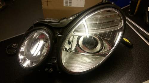

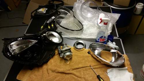

Ich habe meine (VorMOPF mit Kurvenlicht) komplett selbst überholt.
Allerdings schon vor ein paar Jahren.
Damals habe ich bezahlt:
- neue Brenner: 75€
- neu beschichtete Reflektoren im Tausch: 120€
- neue “Streuscheiben” 38€
- 8x Schrauben mit Muttern hab ich im maerklin-Baukasten gefunden. Müssten M3 oder M4 drin.
- gebrauchte Scheinwerfer komplett: 80€.
Seither ist das ein bisschen teurer geworden.
Vor 3 Wochen habe ich einen Satz Scheinwerfer überholt. Scheiben und Reflektoren kommen jetzt auf knapp 220€.
Ich hab das vor Ort gemacht ohne Ersatz-Scheinwerfer vorzubereiten.
Ein Unterschied wie Tag ist Nacht.

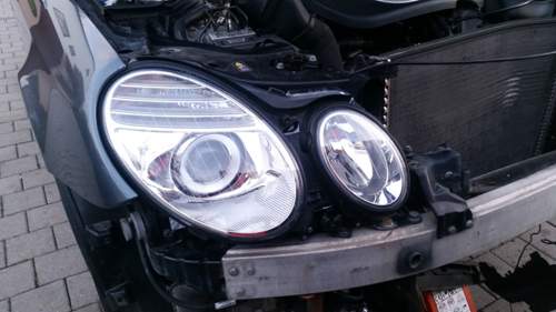

Ich hatte meine Mopf ILS Scheinwerfer auch schon überholt.
Neue Abdeckungen,
den Reflektor und die Linsen geputzt
neue D1S 6500K Brenner und war mit der Lichtausbeute zufrieden...
Allerdings kam dann Anfang diesen Jahres ein Wildschaden und einer musste wirklich gegen einen Neuteil ersetzt werden.
Damit alles stimmig ist habe ich in den Apfel gebissen und gleich zwei neue montiert.

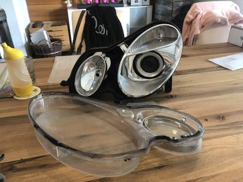

heute sind beide SW eingetroffen. Der eine SW ist von 2017 und es wurde nur einmal ein Halter repariert. Sieht soweit top aus. Denke den aknn man so mit einem neuen Brenner sogar unverändert einbauen. Ich werde mir aber mit einem Endoskop vorher nochmals vorsichtig den Reflektor anschauen. Wenn der keine Schadstelle hat baue ich den SW so ein.
Der andere SW ist aus dem Jahr 2004 und lag die letzten 15 Jahre im Regal, weil der untere Halter abgebrochen ist. Neue Halter habe ich schon in der Bucht bestellt. Warte noch drauf. Als ich mir das Innenleben angeschaut habe musste ich aber feststellen, dass der SW mit Kurvenlicht ist. Wurde so nicht angeboten. Ist ja auch egal. Kann ich den so 1:1 in meinem W211 OHNE Kurvenlicht einbauen? Steht also die Linse autom. auf geradeaus bzw. so wie sie eingestellt wird? Oder geht das von den Steckerbelegungen etc. leider nicht!? Umklemmen falls andere Steckplatzbelegung?
Könnte/muss man den Kurvenlichtmechanismuss ggf. ausbauen oder anderweitig stillegen? Hat jemand damit Erfahrungen gemacht?
Bitte um Info, weil der SW sieht ebenfalls neuwertig aus und man könnte nach der Rep. des unteren Halters den SW mit einem neuen Brenner so direkt einbauen.
