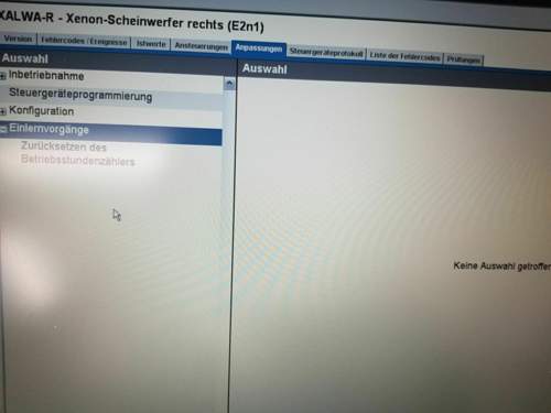

meine beiden Xenon-Brenner leuchten zu Anfang einer jeden Fahrt korrekt weit, nach ein paar km dreht die Niveauregulierung aber die Leuchtkegel für beide Seiten maximal runter auf den Boden.
Hat jemand von Euch parat, wo ich in der SD die Messwerte der beiden Niveausensoren auslesen kann?

Bei der W204 VorMopf unter Istwerte im linken Xenon Steuergerät. Für alle anderen weiß ich es nicht.
Hier noch ein Foto aus der Simulation.
Diagnose-xenon-links
Ja und gibts auch für den rechten Scheinwerfer..

In der Simulation (die am Fahrzeug auch nicht anders aussieht) gibt es im rechten Xenon Steuergerät die Istwerte für die "Niveausensoren" nicht zum auslesen.
Sonst hätte ich es nicht extra geschrieben.
Diagnose Xenon rechts

NEIN Siehe Fotos von links und rechts mit SD am Fahrzeug.
Die aktuellen Werte der Sensoren und die Kalibrierung der Niveausenssoren funktioniert nur im linken und nicht im rechten Xenon Steuergerät.
Vielleicht auch noch in weiteren Steuergeräten die mit den Xenon Steuergeräten verbunden sind.
Aber nur um deine Frage zu beantworten war es mir das aber nicht Wert sämtliche Steuergeräte wie SAM Front usw. dafür zu durchsuchen.
Ich hoffe das reicht jetzt auch dem TE um seine Werte zu finden / zu kalibrieren. Das war ja auch seine eigentliche Frage.

Vielen Dank Michael, das hat sehr geholfen - hatte in der Tat vor Themeneröffnung nur beim rechten Steuergerät geschaut. Jetzt schau' mir mal die nächsten paar Tage die Istwerte während der Fahrt an - im Moment liegt alles stabil bei +/- 2,4V vorn hinten in der Ebene. Daher gehe ich jetzt erstmal nicht von einen Bruch aus - der sich ja eigentlich in stark abweichenden Werten äussern müsste.
