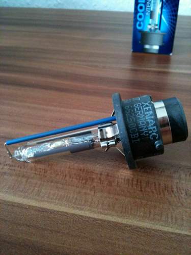

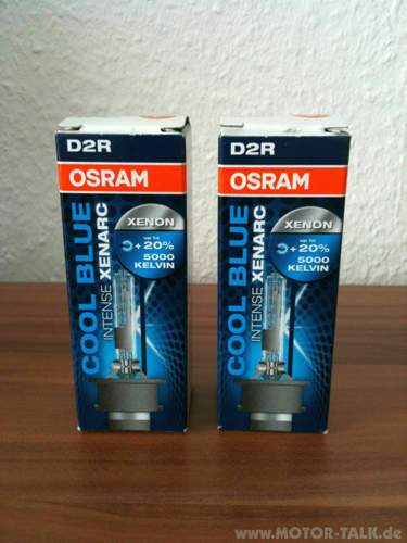

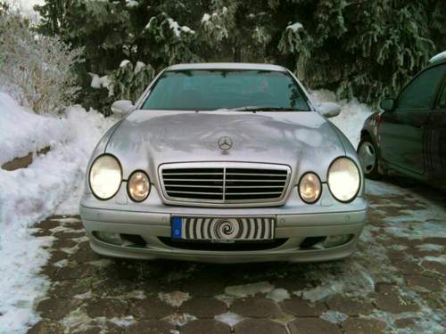

So, heute Morgen waren sie auch schon im Briefkasten 🙂. Ich denke originaler geht´s nicht und der Einbau hat mich bei Mercedes 5€ für die Kaffeekasse gekostet 🙂. Mangels Dunkelheit kann ich über die Leistung noch nichts sagen, aber zumindest habe ich wieder 2 gleiche Lichtfarben 😉. 114€ für 2 neue Brenner inkl. Einbau.
Ich habe mir übrigens einige Anleitungen zum Selbsteinbau der Brenner hier angeschaut, nachvollziehen kann ich keine davon. Weder musste die Stoßstange ab, noch der Scheinwerfer oder Luftfilterkasten ausgebaut oder irgendwelche Torx-Schrauben gelöst werden. Der MB-Mitarbeiter hat einfach die Kappen abgenommen, die Brenner gewechslt und fertig. Keine 10 Minuten...
Mein Stern ist übrigens nicht rostig oder so, keine Ahnung was das iPhone da mit den Farben gemacht hat 😉.
