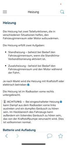

Auf Seite 264 und 265 ist einmal von "Standheizung" und einmal von "Zusatzheizung" die Rede. Beides soll im rechten Radkasten sitzen und kraftstoffgetrieben sein. Das ist doch nichts anderes als das, was landläufig Standheizung genannt wird, warum zum Henker kann ich die dann in der Optionsliste dazuwählen? Die bauen doch nicht zweimal ein technisch identisches System ein...
Das selbe (!) Gerät wird je nach Fahrzustand unterschiedlich bezeichnet:
- Steht das Auto, wird von Standheizung geredet.
- Fährt das Auto ist die Bezeichnung Zusatzheizung.
In beiden Fällen läuft das kraftstoffbetrieben. Diese Funktion ist immer da, wenn die "Standheizung" verbaut ist, auch schon vor MY21... Hatte ich oben auch schon beschrieben

Hier nutzt das Fahrzeug die Klimaanlage und je nach Situation die kraftstoffbetriebene Zusatzheizung
Die Zusatzheizung unterstützt die Beheizung von Innenraum und Motor während der Fahrt.
Die Zusatzheizung stellt eine von zwei Teilfunktionen der Heizung des Fahrzeugs dar. Die Heizung ist im Radkasten vorne rechts untergebracht.

Die kraftstoffbetriebene Standheizung läuft dann mit @mustimustimusti (Volvo nennt das dann Zusatzheizung).
Deaktiviert man diese Funktion bleibt es im Auto kalt.
