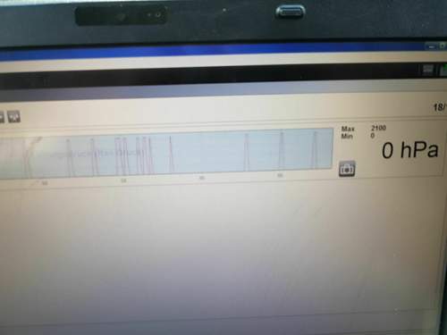

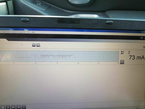

Themenstarteram 30. Mai 2019 um 15:36
Wenn ich alle Fehler lösche und neu Auslese, kommt kein Fehler. Orgle ich dann nochmal, und lese nochmal, dann kommt wieder der Fehler mit dem Nockenwellensensor
Themenstarteram 30. Mai 2019 um 15:42

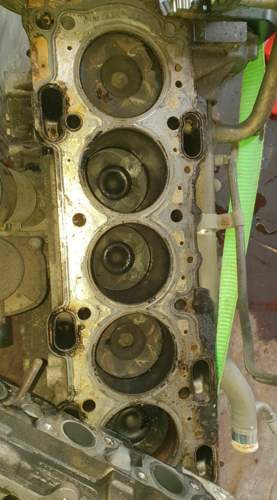

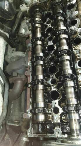

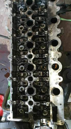

So mal ein Update!
Nachdem nach dem öffnen des Ventildeckels 5 gebrochene Nockenwellenlagerbrücken zum Vorschein kamen, entschied ich mich für einen gebrauchten Tauschmotor! Ich habe heute mal den alten aufgemacht. Ich dachte eigentlich, da kommt böse zu Tage... Mir stellt sich jetzt die Frage : Motor behalten und wiederherstellen ?? Hieße auf jeden Fall neue Nockenwellenlager und evtl auch ne Auslassnocke
66616557-904453033274961-5296958547404259328-n
66618648-456230268531028-6832019467183063040-n
66639703-448422039273300-3911885895715782656-n
+6
jetzt die frage warum sind die Deckel gebrochen?? Ventile Aufgesetzt??
das nächste ist...… Lagerdeckel ist kein Ersatzteil, das Entsprechende Ersatzteil wäre dann Kopf!
Themenstarteram 14. Juli 2019 um 5:01
Soweit hab ich das noch nicht bedacht. Also max den Rumpf mit neuem Kopf bestücken
Könnte das sein, dass da mal versucht wurde ohne Niederhalter den ventildeckel und den Kopf zu demontieren??
Das sind eigentlich die typischen „Verletzungen“ dafür.....
Gruß der sachsenelch
Niederhalter braucht man nicht, die Schrauben dürfen aber immer nur jeweils eine Umdrehung gelöst bzw. angezogen werden.
