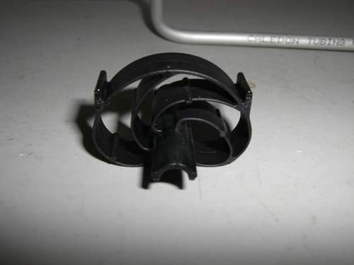

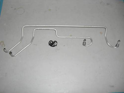

Moin
Kurzer Nachreport an die, die vielleicht das gleich Problem mal haben werden (-;. Hab den Wagen doch zum Freundlichen gebracht da sämtliche Freie Werkstätten in meiner Gegend zurzeit kein Termin mehr frei gehabt haben (Ferienzeit). Nach einer Woche Standzeit hab ich den Wagen vom freundlichen abgeholt. Es wurde der Rohrsatz am Lenkgetriebe komplett getauscht.
Der Preis hat sich zum Glück in grenzen gehalten. Der Rohrsatz liegt bei 40,- (inklusive Märchensteuer), die Arbeitzeit wurde mit 183,- berechnet. Einziger Nachteil war, als ich den Wagen abgeholt habe ist mir das Schiefe Lenkrad auf der Fahrt nach Hause ins Auge gesprungen.....anscheint wird beim Einbau das Lenkgetriebe gelöst um besser an die Rohrleitungen zukommen. Hab die Spur jetzt nachträglich noch mal einstellen lassen......warum fällt so was nicht bei einer Testfahrt nach der Reparatur auf???????
also, wenn jemand das gleiche Problem mit dem Lenkgetriebe passiert, gleich drauf hinweisen das es ein Reparatursatz gibt und das vielleicht auch die Spur gleich mit eingestellt werden muss.
Anbei noch zwei Fotos vom Reparatursatz inklusive des neuen Schwingungsdämpfers für die Rohrleitung.

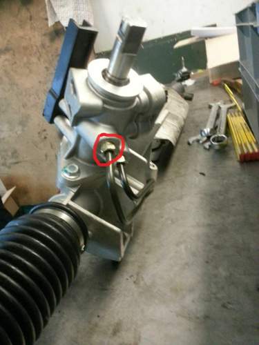

Mfg

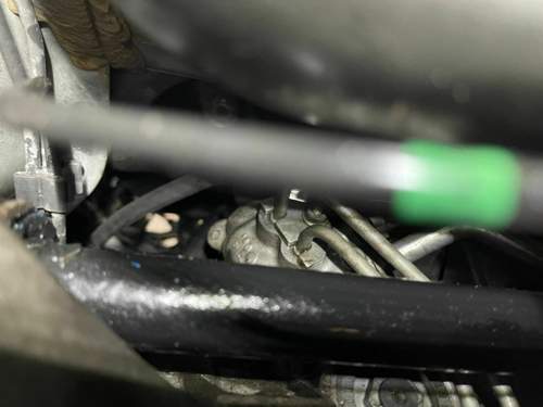

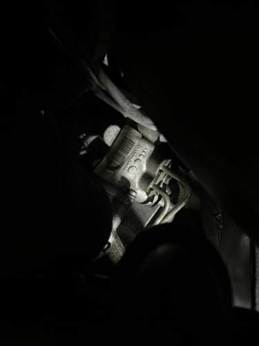

Das Foto war von mir. Dort sieht man ein Lenkgetriebe ohne Servotronic von SMI, wie es wohl bis 2004 verbaut wurde. Danach kamen sie scheinbar von der Firma ZF und gelegentlich auch mit Servotronic. Ich denke daher, dass dein Lenkgetriebe etwas anders aussehen könnte/müsste.
Gummidichtungen haben angeblich nur die langen Zulauf- und Ablaufleitungen. Die zwei kurzen Leitungen auf meinem Foto sollen nur konisch festgedrückt sein.
der Schwede

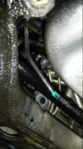

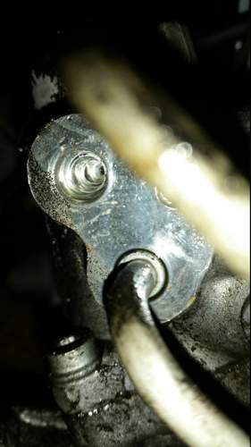

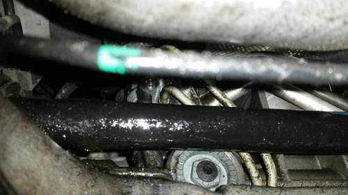

Ja mein lenkgetriebe sieht etwas anders aus. Die 6mm Leitungen werden nur mit einem o-ring in eine Passung gedrückt und dann mit einer kleinen Platte und einer Schraube M6 geklemmt.
Ich habe versucht die tropfenden Leitung auszubauen , bin aber leider gescheitert. :-( ziemlich verbaut das ganze.......
in der tat habe ich ein anderes modell an lenkgetriebe.
die leitungen sind bei mir mit o-ring. o-ring wurde heute getauscht, leider ohne erfolg.
jetzt will ich den rohrsatz komplett austauschen.
ammo71 hatte oben schon den richtigen rohrsatz gepostet, genau den brauche ich meiner meinung nach (der hat ja o-ringe)
ZITAT: "Der Preis hat sich zum Glück in grenzen gehalten. Der Rohrsatz liegt bei 40,- (inklusive Märchensteuer)"
ist dieser preis von volvo?

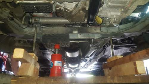

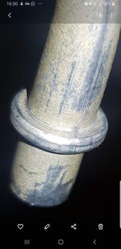

bild1&2: foto von unten, die beiden dünnen leitungen müssen ausgetauscht werden. eine ist auf dem foto schon demontiert.
bild 3&4: hier sieht man den anschluss der leitungen an das lenkgetriebe. eine leitung demontiert und der anschluss ist in einer nahaufnahme.
bild 5: das verbaute lenkgetriebe
bild 6: möglicher rohrsatz?! (ist das auch wirklich der richtige, wenn ja brauche ich dafür die teilenummern!)
mfg

Ich habe die gesamte Servolenkung gelöst um sie ein paar cm abzusenken, und dann einen (ich glaube) 12er Gabelschlüssel an der Gabel abgesägt und 90° verschweißt und einen zweiten habe ich abgesägt und in den verbleibenden Stummel ein Loch gebohrt um dort einen Schweißdraht einzufädeln.
damit man den schlüssel drehen kann auch wenn man nicht hinkommt.
dann habe ich quasi die Überwurfmutter die das Rohr mit der Wulst in die Servolenkung drückt gelöst zurückgeschoben.
und zwischen Wulst und Überwurfmutter Teflonschnur (die die auch für Gas freigegeben ist.)
ordentlich gewickelt, und die Überwurfmutter wieder eingeschraubt.
das war das schwierigste, weil es ein Feingewinde ist, und man maximal eine 1/8 - 1/4 Umdrehung bei den Platzverhältnissen schafft, pro schlüssel ansetzen.
im ersten versuch nahm ich O-ringe, das hielt 2 Monate.
Die Teflonschnur ist jetzt fast 3 Jahre drin und immer noch dicht.
Und da diese Teflonschnur nur auf die Wulst drückt, und so gesehen keinen Kontakt mit dem Ölkreislauf hat, ist das auch unkritisch.
