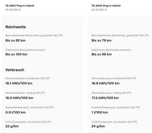

Themenstarteram 10. Januar 2024 um 8:08
Während hier
https://www.volvocars.com/de/cars/xc60-hybrid/specifications/
schwarz auf weiß 350 PS (T6) vs. 455 PS (T8) steht, finden wir ein wenig tiefer z.B. hier
https://pricelists.volvocars.com/de/volvo-xc60-phev/?page=7
oder hier
https://pricelists.volvocars.com/de/volvo-xc60-phev/?page=89
nämlich 253+145 (T6) vs. 310+145 (T8), was mir übrigens etwas plausibler erscheint.
Was soll das, wo kommen diese 350 PS her? Ich weiß, das wurde schon diskutiert, manche vermuten anscheinend, dass die Leistung softwaremäßig begrenzt wurde. Gibt es außer Vermutungen und Spekulationen irgendwas greifbares - Links, Dokumente, Beweise o.Ä?
Ich verstehe schon, eventuell mag der Hersteller den T8 (3 Tsd mehr) ein wenig schmackhafter machen, aber doch nicht so kindisch. Was ist denn nun mit dem T6 - 350 oder 398 PS?

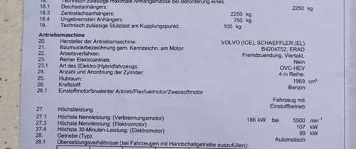

Im Fahrzeugschein steht (wie hier schon mal erwähnt) die Dauerleistung. Es wird also die vollständige Leistung des Verbrennermotors in kW sein.
Auszug aus der EG Übereinstimmungsbescheinigung

Im Fahrzeugschein stehen im T6 (MY2024) nur die 186kw - nichts über den E-motor
Und auch nicht die Gesamtleistung.
Im Auftrag stand im November 2022 257kW also 349PS.
