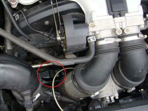

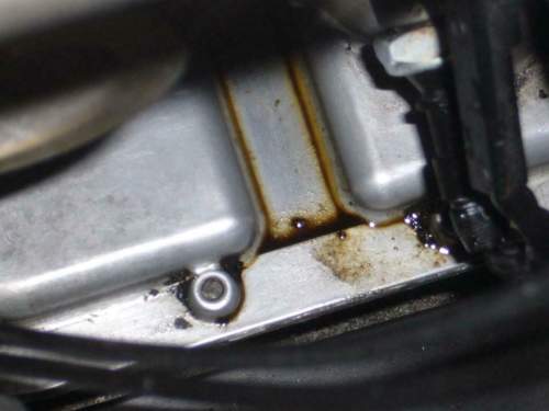

wie aus der Überschrift bereits hervorgeht, habe ich an unserem Omega den in den Bildern dargestellten Ölaustritt zu beklagen. Als ich diesem das erste Mal nachgang, hatte ich die Hoffnung, es sei aufgrund des nicht festgeschraubten Öldruckschalters ausgetreten. Seit ich den Öldruckschalter angezogen und alle erkennbaren Ölreste mit Küchentüchern beseitigt habe, kann ich nach kurzer Betriebsdauer erneuten Ölaustritt feststellen. Damit ich die "Fundstelle" nicht kompliziert beschreiben muss, anbei zwei selbsterklärende Fotos.
Prinzipiell scheint das Öl auch die Unterseite der Lichtmaschine zu erreichen, denn die Papiertücher sind nach Kontakt mit diesem Bereich der Lichtmaschine mit Öl verschmiert. Dass es weiter oben aus der Ventildeckeldichtung austritt, möchte ich eigentlich ausschließen. Zwar hatte ich hier bereits ein leichtes Leck diagnostiziert, jedoch scheint der Austritt marginal.
Der Wagen und Motor haben übrigens etwas weniger als 80.000 km gelaufen und sind 12 Jahre alt.
Wo könnte wohl die Austrittstelle sein? Freue mich über Tipps.

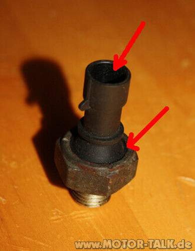

Bist du sicher, dass das Öl nicht vom Öldruckschalter kommt. Es muß nicht unbedingt ein lockerer Öldruckschalter sein der an der Dichtung Öl durchlässt, fallweise drückt es Öl auch an der Verbördelung oder dort wo der Stecker angesteckt ist heraus.
Sieh bei laufender Maschine und abgezogenem Stecker dort einmal nach. (Natürlich den Stecker nur für diese Prüfung abziehen)
LG robert

Würde Robert recht geben,nach deinen Bildern kommt es aus dem Öldruckschalter raus!
am Steckanschluß des einpoligen Anschlußsteckers kommt es raus!

Wenn ich mir Bild 2 betrachte, erkenne ich anhand der Rückstände in den Ecken um die Schrauben, das die Verschmutzung größer war und langwieriger ist.
Sehe ich das richtig?
Nimm einen kleinen Spiegel mit Gelenkkopf und Teleskopstiel, dazu eine Taschenlampe und geh damit auf Suche.
Vielleicht kannst Du erkennen ob es von weiter oben kommt. Oder gar von hinten nach vorne läuft,wenn der Wagen schief steht. Hinten,vorne und von unten.
Da wo die Augen nicht hinkommen, CAM reinhalten und knips.
Mußte eh machen, auch wenn Du alles einpuderst...
