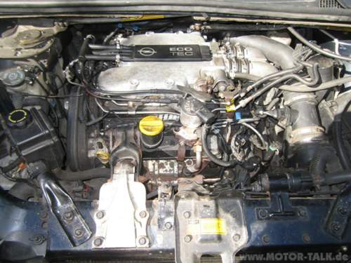

Ist das Foto von besagtem Motor? Ich glaube die Unterdruckleitungen sind nen bissl komisch/nicht richtig angeklemmt?!?!?

Also Männer, ich habe es geschaft, Sintra läuft, Tüv hat er auch bekommen, geile Kiste, war gestern auf autobahn 250 km, war richtig schön , die 201 PS arbeiten zu lassen.
Aber jetzt zum Detail:
Habe es ja schon geschildert:
Folgende Syntome:
Motor X30Xe dreht bloß bis 3500 U/min
Motor hat wenig Leistung, als ob er bloß auf 3-4 Zyl. läuft
So, jetzt die Maßnahmen:
Mein Nachbar, der bei Opel angestellte Mechaniker:
Ja, kann an leckenden Ventildeckeldichtungen liegen.......
Also , Ventildeckendichtungen getauscht,
Mein Nachbar, ja......kann aber auch an den Zündkabeln und der Zündspule liegen, die wird nicht vom Motorsteuergerät nicht überwacht............
O.K. Neuer Zündkabensatz, neue Zündspule (Das Ding heißt anders, aber für mich ist das eine Zündspule)
Wieder nix
Habe dann auf Euer anraten, mal den Kurbelwellensensor getauscht,
Hurra.......er dreht jetzt bis nach oben.........für 3 min.
Habe den KWS Ausgebaut, ein Spänchen am Sensor......
Also, wie im Forum gelesen, erst mal die alte Brühe abgelassen, Motor mit Benzin gespühlt, also oben rein, unten raus, 3 Std. stehen lassen, neues 5 W 40 rein.
Mein Nachbar.........also......glaube der Motor ist defekt, ich soll mal den Kompressionsdruck messenlassen, vieleicht ist ein oder mehrere Ventile defekt oder ein Stück ausgebrochen.
Gut is, Motor dreht bis oben, aber immer noch keine Leistung, wie gesagt , als ob er auf 3-4 Zyl läuft.
Motr läuft im Stand, hat aber Klopfgeräusche, als ob die Zündung vor dem oberen Totpukt des Kolbens erfolgt !!!!!!!!!!!!!
Habe dann abends vor der Klotze gegrübelt............
Mögliche Ursache, .vertauschte Zündkabel ! Bin dann tags drauf runter zur Kiste, hab geguckt Zündfolge hinten 1-3-5- Vorne 2-4-6 (Glaube ich, müsste noch mal nachschauen )(Also ohne Gewähr)
Vorne, also die vordere Zyl. Bank .....komplett falsch, habe sofort alles richt gesteckt......und oh Wunder die Maschine läuft...hurra...jipi
Wir Deppen haben die Zündkabel mehrfach abgezogen und genau so wieder drauf gesteckt, ohne zu prüfen, ob das überhaupt passt.
Oh wie dämlich, der Motor hatte also von anfang an, vertauschte Zündkabel.
Das ist wie " Mein Auto läuft nicht.........alles wird zerlegt und geprüft....zum Schluß ist bloß der Tank leer !!??
