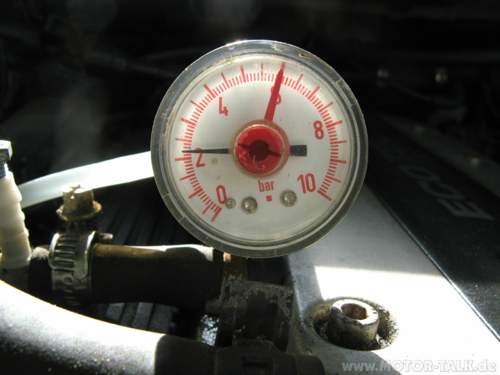

So habe die Liste jetzt mal abgearbeitet:
- Kraftstoffdruck beträgt 3 bar - also i.O.
