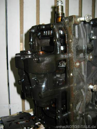

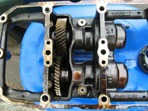

X20XEV I oder X20XEV II ?
X20XEV II, Kurt. Breite, zweigeteilte Ölwanne.
Ja, dann....
Ist mir zwar noch nicht unter gekommen, aber sollte eine Möglichkeit sein.
Da kommt die Ausgleicheinheit in Frage.
Das ist eine recht massive Angelegenheit, die zum Ausdehnen bei vorhandenem Lagerspiel ne Menge an Material zur Verfügung hat .
Aber letztlich muß dazu der Motor abgefangen werden und "besser" der Vorderachsträger runter, um hier ein wenig auf Ursachenforschung zu gehen.
Dabei könnten auch die Pleullager mal genauer unter die Lupe genommen werden.
Dazu fällt mir ein, daß ich mal einen Kurbelwellen-Lagerschaden fand, bei dem in Axialer Richtung im kalten Zustand 2mm Spiel nachzuweisen waren, aber im heißen Zustand rührte sich die KW nicht mal 1/10mm aus der Position.
Da waren die Anlaufflächen der Hauptlager ausgelaufen, und beim erreichen höherer Betriebstemperaturen wurde die Kurbelwelle durch die geringer werdenden Lagerspiele und eine geringe Flächenwelligkeit in den Laufflächen der Lager in ihre axialen Lage fixiert.
Ursächlich hier war die nicht nachzuvollziehende Argumentation des Besitzers.
"Ich wohne 100m von der Autobahnauffahrt und morgens ist die Bahn immer frei."
Er hat schlicht über Jahre den Motor morgens immer gleich voll getreten, obwohl er noch kalt war.
Der Motor hat aber so laut noch 20.000km überlebt, ehe er durch einem kapitalen KW-Lagerschaden sein Leben beendete.
Ausgleichswellenblock X20XEV
Ausgleichswellenblock X20XEV demontiert

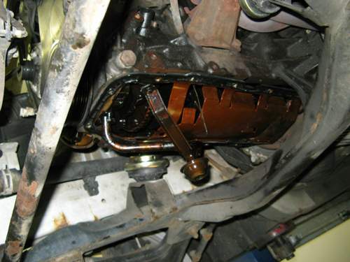

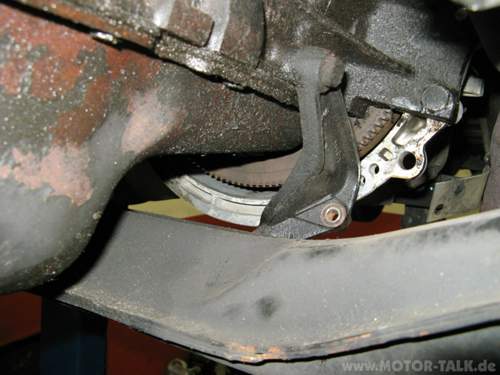

Die Wannen bekommt man auch raus, ohne den Achsträger zu lösen, habe ich grade hinter mir🙂
Man muß nur das rechte Motorlager ganz rausnehmen, dann kann man die obere Wanne rausführen. Allerdings muß man den Motor soweit hochziehen, wie es irgendwie geht, ohne den Scheibenwischermotor zu zerdrücken... Beim X20XEV muß man vielleicht noch das DIS-Modul wegnehmen, glaube ich. Das fehlt ja zum Glück bei mir (Z22)

Is aber wirklich eine Quälerei und auch nicht grade gesund für das Flexstück am KAT, Kardan, Haryscheiben und Co...
Beim alten X20XEV I geht es noch einigermaßen, da die Wanne hinten schön flach ist.
Einteilige Wanne
Einteilige Ölwanne
