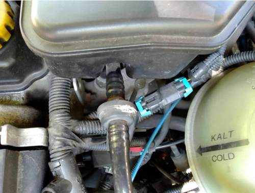

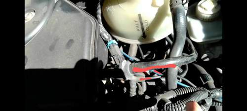

Problembeschreibung:
Fahren tut der Wagen,
nur er zischt und erreicht unnormal schnell 100°
Lokalisiert habe ich diesen Bereich im Motorraum wovon das Geräusch ausgeht.
---> https://i.imgur.com/rllfIJP.jpg
Das Zischen ist sporadisch,
auf der Autobahn scheint es nicht so präsent zu sein, in Stadtgebieten ist es aber deutlich selbst bei geschlossenem Fenster zu hören und wird von Leitplanken so verstärkt, dass man denkt im Garten neben der Ampel benutzt einer einen Dampfdruckreiniger in Entfernung. Mir kommt es so vor, als würde mit steigender Temperatur das zischen zunehmen ( irgendwie logisch, oder? )
Gibt man ihm die Sporen, dann scheint er genügend Wasser durchzuschleifen, dass er die Temperatur mit ach und Krach hält,
steht man an der Ampel
= SOFORT steigende Temperatur und das Zischen wird wieder intensiver...
( Habe bereits an den meisten Schläuchen und Verbindungsschellen in dem Bereich die Hand drangehalten und die Schläuche auf die Muffen gedrückt, konnte aber dem Zischen entsprechend KEINE Leckage ausfindig machen, oder austretenden Dampf erfühlen! )
Er kriegt UNGLAUBLICH schnell Temperatur, welche auf der Autobahn vom Fahrtwind bei 80 Sachen problemlos gegengekühlt werden kann ( Temperatur dann absolut im Normbereich 90-93° bei 80-120 Sachen). In der Stadt an Ampeln erreicht er brutal schnell die 100° ( Wasserkochermässig ).

Nein das ist das Kühlsystem, lieber Finger von den dann läuft er leer.
Es sind die Unterdruckschläuche die von der ansaugung hin weg führen.
Markiere sie dir Mal eben mom.
Könnte bei mir in der Nähe sein.
Die rot markierten. Gibt allerdings noch ein paar mehr. Einfach Mal die gesamten Leitungen mit dem Finger Abtasten bis man die Undichtigkeit gefunden hat.
Die Art und Weise ist etwas fummelig aber machbar.

Können auch manch von unten gebrochen sein, also alle Mal sorgefällt Abtasten, da wirst sicherlich fündig 😉
Keine Seltenheit bei dem Alter, das diese Mal brechen.

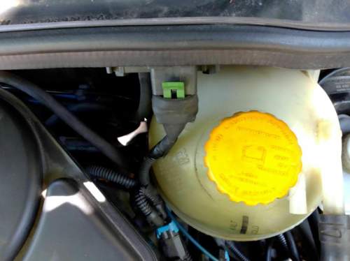

X14SZ Map Sensor / DAB / Deckel
Motormembrandichtung

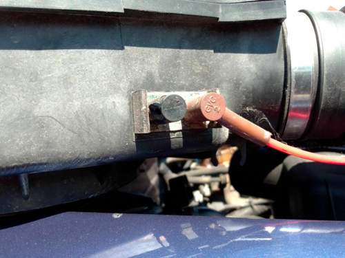

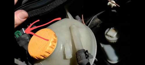

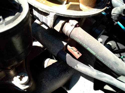

Es lag an einem Unterdruckschlauch, der KOMPLETT abgefallen war, an dem Plastik Gehäuse vom Luftkasten nördlich des Motorblocks. Der ist wohl komplett weggeknuspert mit der Zeit...
Deswegen konnte ich das von außen nicht erkennen, weil erst das Plastik runter musste!
Auffällig hier, augenscheinlich wohl der einzige rote Schlauch der verwendet wurde, hier liegt die Vermutung nahe, dass der eventuell bereits schon mal getauscht wurde, also ein Verschleißteil was man auf dem Schirm haben sollte!
Man schaue sich den kleinen Stressmacher mal genauer an ...
Wurde nun mit einem Aquarium-Schlauch für 0,69€ m geklärt 🙂.
Vielen Dank für die Hilfe!

Tausch den anderen Schlauch gleich mit. Sonst hast Du bald das gleiche Problem aufs Neue.
Der war zur Überraschung noch sehr gut.
Der überlebt die nächsten Jahre.
@Feldheld schrieb am 26. Juni 2020 um 20:42:54 Uhr:
Der einzige Schlauch der anteilig auch neu hätte können, war der des Map-Sensors!
War aber noch im Normbereich, der belästigt die Schwägerin erst nächstes Jahr,
steht aber auf der Liste und wurde im Handschuhfach auf einem Service-Protokoll bereits eingetragen!
Der Schlauch überlebt ewig. Die L-Stücke an den Enden werden morsch.
Genau, weil Leitungen aus Hartkunststoff sind und höchstens brechen. Problem ist und bleibt einfach das Alter bei dem weich Kummi Leitungen und verhindern. Klassisches Problem bei dem Alter wenn die Weichmacher schwinden.
Genau. Bei mir sind alle im Laufe eines halben Jahres gebrochen. Man kann fast die Uhr danach stellen. Blöd ist, daß man die nicht mehr so kriegt. Aber man kann ja wie Du auch einen normalen 6mm Schlauch nehmen. Oder war es 5mm? Weiß nicht mehr genau.
