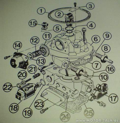

Meine Frau kam gestern mit meinem Corsa nach Hause und meinte der läuft nicht mehr richtig. Ich, wie läuft nicht? Zieht nicht und ruckelt.
Heute Probefahrt, untere Gänge relativ normal, ab dem vierten Gang ist es deutlich zu spüren, beschleunigt entschieden langsamer als sonst und ruckelt dabei.
Der Verbauch ist leicht angestiegen, aber das kommt wohl weil mehr Gas gegeben werden muß. MKL ist nicht angegangen.
Was kann das sein, AGR Ventil?
Im Sommer wurde gewechselt, Steuerriemen, Wapu, Thermostat, Tempsensor für das Steuergerät.
Hatte mal in der Werkstatt wegen der Stilllegung des AGR gefragt und die haben von der Abdeckplatte abgeraten, würde auf Dauer durchbrennen. AGR im Austausch würde um die 70 Euro kosten.

Zum Problem: Tausche mal das Drosselklappenpotentiometer, das hatte bei mir letztens auch Ruckeln, allerdings im kalten Zustand verursacht. Habs im Netz für 25 € geholt, dafür kann man das schon mal auf Verdacht auswechseln.
Mehr als das schon gesagte würde mir sonst auf die Schnelle auch nicht einfallen.
is das teil einfach zu wechseln??
Ja, Vorvolumenkammer runter, ist rechts an der Drosselklappe mit 2 Schrauben befestigt. Irgend so eine kleine Torx....
Ist echt fix gemacht.
Nimmst die Vorvolumenkamemr runter, und an der rechten Seite von der Einspritzung is das Ding mit 2 kleinen Torxschrauben befestigt. Ne Sache von 10Minuten.
Ach da war jemand 1 Sekunde schneller😁.
Is die Nummer 17
Multec-zentraleinspritzsystem
