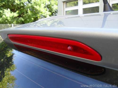

Wusstet Ihr, dass ich nicht weis, was das für ein roter Knubbel an der 3ten Bremsleuchte des PoloV (Cross Polo) ist.
Kann den einer zuordnen???
Polov-bremsleuchte
Wischwasserdüse?!
