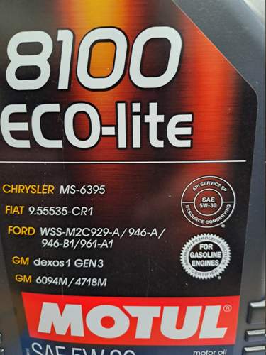

Die angesprochenen 0W20 gehören (laut FOH + Shell) in den CORSA E 1.0 85kW/115PS. 😛
Zusammengefasst wie ich das ganze Thema verstehe und interpretiere.
Dexos 2 wurde im Jahr 2009 eingeführt und war der "Standard" für Corsa D. 2017 wurde von Opel (GM/PSA wie auch immer) Dexos 1 Gen 2 eingeführt und später noch Dexos 1 Gen 3. Außerdem gibt es noch einen weiteren Nachfolger das OPEL OV 040 1547 Öl. Dexos 1 Gen2/3 soll angeblich jetzt der Standard für Corsa D sein, da es inoffiziell so gesagt wurde. In anderen Werkstätten kommt angeblich OPEL OV 040 1547 als Empfehlung. Dann kommen in anderen Threads Empfehlungen z.B. von hwd63, die gar nicht so alt sind, dass man 5W-40 nehmen soll. Wenn man aber nach Dexos 1 Gen2/3 5W-40 sucht, findet man nichts, da dieses wahrscheinlich nur in 5W-30 (und kleiner) existiert oder jemand zeigt mir ein Gegenbeispiel. Noch lustiger, es wird in anderen Threads gesagt, Motul wird die richtige Wahl sein. Wenn man aber bei dem Motul-Konfigurator nach Z12XEP sucht kriegt man den "MOTUL 6100 SYN-CLEAN 5W-30" als Vorschlag. Es ist "ACEA C3" / "API PERFORMANCE SN" und auf der Verpackung steht sogar "Dexos 2". Also Motul weiß anscheinend noch nicht viel über Dexos 1 Gen 2/3. Ok, es gibt zwar noch das 8100 x-clean efe mit Opel-vauxhall OV0401547 / dexos 2 approval und das 8100 eco-lite mit dexos1 gen 3 approval, wurde mir jedoch nicht empfohlen, wahrscheinlich weil mir nur die 3,5 Liter angezeigt wurden .
Mein Beitrag sollte keine neue Diskussion triggern. Er sollte nur zeigen, dass die ganze Diskussion dem normalen Benutzer egal sein soll. Der normale Corsa Besitzer eines Benziners soll einfach Opel-Dexos 2, ACEA A3/B3, ACEA C3, API-SM oder alternativ Dexos 1 Gen 2/3 mit der Viskosität SAE 0/5W-30/40 und gut ist oder einfach, das was auf der Seite eines Öl Herstellers für sein Motor vorgeschlagen wird, nehmen. Er wird mit Sicherheit keinen Unterschied merken und sein Motor auch keinen nennenswerten. Die Öl Fetischisten können hier weiter diskutieren 😉.

Ich richte mich danach welchen Motor ich im Fahrzeug habe.
Die Saugmotoren bekommen bei mir ein 5W40 ohne DEXOS2.
Die 1.4 Turbomotoren wie im Mokka A, das DEXOS1 GEN2/3.
Im Grandland X mit dem 1.2 Turbo von PSA ein 0W30 B71 2312.
Motul weiß ganz genau was Dex1Gen3 ist und
Welcher Norm es entspricht!
Da ich wahrscheinlich nach der Zulassung von Dex1Gen3
Im Sommer 2022 als erster in D dieses Öl eingefüllt habe,
am Astra K kann ich nur sagen,
Es ist ein 5W/30, wie es auch GM vorschreibt.
Dex1Gen3 hat mit dem OV 040 1547
nichts zu tun.
Das Dex1Gen3 ist immer ein 5W30,
OV0401547-A20 bzw OV0401547-A30 ist ein
0W20 oder 0W30 Öl.
Wie man da überhaupt 2 verschiedene Normen vergleichen kann und unter einen Hut schmeißt entzieht sich meiner Kenntniß.
Der Lizensentzug von Dex1Gen2 seitens GM im Jahr 2017/2018 durch die Übernahme durch PSA zwang Opel zu einer eigenen Ölnorm- OV 040 1547 bzw
Dexos-D
wie es auch manchmal woanders genannt wird.
(was manche mit Dexos-Deutschland übersetzen, Grins)
Der Nane " Dexos " gehört GM, keinem anderen!
MfG

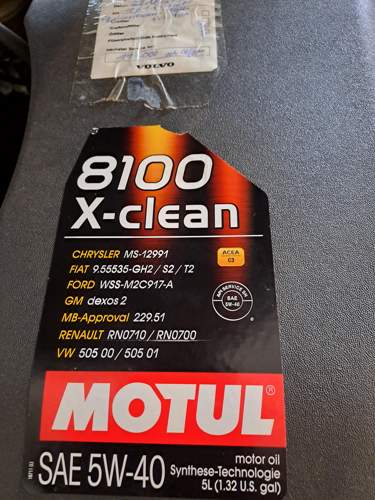

Ein halbes Jahr später sehe ich eine Änderung bei Motul. Für meinen Motor und 5W-30 Variante wird nicht mehr "MOTUL 6100 SYN-CLEAN 5W-30" vorgeschlagen, sondern "MOTUL 8100 X-CLEAN EFE 5W-30" Motul. Das erste Öl hatte nur Dexos2 Freigabe. Das neue hat sowohl Dexos2 als auch OV 040 1547 - G30.
Bei Ravenol werden mir "RAVENOL HLS SAE 5W-30" und "RAVENOL REP SAE 5W-30" vorgeschlagen. Dort gibt es die Freigaben sowohl für Dexos2 als auch für OV 040 1547 - D30. Wieso D30? D sollte für Diesel freigegeben sein, G für Benziner, A für beide. Somit hat dieses Öl keine OV 040 1547 Freigabe für den Benziner, richtig?
In der Ölsuche bei Ravenol, unabhängig vom Motor, gibt es kein einziges Öl mit Freigabe OV 040 1547 - G30 oder OV 040 1547 - A30. Es gibt nur OV 040 1547 - A20 und OV 040 1547 - D30.
