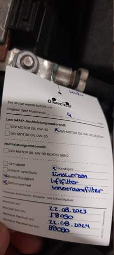

Ich war heute mit meinem Corsa E 1.4T 101PS Bj. 2019 bei seiner 4 Jahres Inspektion. Davor wurde nur das Dexos 1 gen2 eingefüllt. Vorhin habe ich um sicher zu gehen den Ölstand kontrolliert und dann die Papiere aus dem Auto geholt und stellte fest, dass auf dem kleinen Zettelchen der im Motorraum hängt das Dexos 2 angekreuzt wurde. Auf dem Serviceplan steht allerdings das was oben schon beschrieben wurde, also das OV0401547-G30 in 5W-30.
Nun überlege ich, ob ich meinen FOH morgen anrufen soll, um zu klären welches Öl jetzt drin ist, oder kann ich davon ausgehen, dass das OV040..... eingefüllt wurde. Ist dieses Öl auch für den 1.4T geeignet? Falls alles seine Richtigkeit hat bin ich beruhigt und zufrieden, aber könntet ihr mir sagen, ob auch wirklich so alles passt? Kenne das Tam Tam um das Dexos 2 und ich bin mit dem Wagen nur auf der Autobahn und Landstraßen unterwegs, also bin nicht so geil auf eventuelle Schäden irgendwann...

Also ich habe in der Zwischenzeit in Erfahrung gebracht, dass früher Dexos 2 für die alten Corsa Benziner/Diesel definiert war und Dexos 1 speziell für die Turbo Benziner.
Mit der Einführung von Dexos 1 Gen 2 gab es wohl Änderungen der Empfehlungen von Opel und alle Benziner wurden auf Dexos 1 Gen 2 umgestellt und Dexos 2 wure nur für Diesel verwendet.
Seit neustem spuckt die Software von Opel auf dem Inspektionsplan weder Dexos 1 noch Dexos 2 aus, sondern gibt OV0401547-G30 an. Bei manchen Opel Werkstätten kommt im System bei der Eingabe dieser Nummer immer noch Dexos 1 Gen 2 als Empfehlung für die Benziner. Allerdings handelt es sich bei OV0401547-G30 wohl um ein neues Produkt, welches wohl alle Benziner Motoren abdeckt, die früher Dexos 1 oder Dexos 2 benötigt haben. Manche WErkstätten, die darauf schon umgestellt haben, können somit anscheinend nun dieses neue Öl befüllen, welches eben für mehrere Motortypen geeignet ist.
Alle diese Infos habe ich durch Gespräche mit einem Werkstattmitarbeiter herausfinden. Habe keine Information schwarz auf weiss, daher keine Gewähr.
Ich habe auch noch bischen im Net rum gestöbert und da meinen auch einige, dass für die Turbobenziner unbedingt das OV040..... als 0W-20 eingefüllt werden MUSS, da dieses LSPI verhindert und das 5W-30 NICHT. Also werde ich morgen beim FOH anrufen und nach fragen was da jetzt eigentlich in mein Auto eingefüllt wurde...

Genau das ist es ja. Wieso belässt es meine Werkstatt nicht beim D1G2? Es war alles immer prima bis jetzt dieses OV040... aufgetaucht ist 😁 Jetzt bin ich natürlich verunsichert, weil überall steht, dass das NICHT in meinen Motor gehört. Sobald die Garantie vorbei ist mache ich wieder alles selbst. Wirst ja bekloppt sonst.
Eine Werkstatt wird sicher für bis über 20 Jahre alte Autos nicht 15 bestimmte Öltypen vorhalten wenn es 1 oder 2 neuere Öle für alle Spezifikationen tun. Viele der Öle mit der Spec. OV0401547-G30 werden sicher auch offiziell D1G2 und D2 evtl. auch G3 erfüllen.
Den Zettel im Motorraum würde ich eher als ein "Griff in die Grabelschublade des Werkzeugwagens betrachten" ... verbindlich ist was auf der Rechnung steht.
Passend zu meinem Telefonat gerade mit dem Mitarbeiter. Kurz: Ein Kollege hat das Kreuzchen falsch gesetzt, da das Dexos 2 nicht mehr auf Lager ist. Das OV040... 5W30 ist das richtige Öl und hat somit seine Richtigkeit 🙂 Verwirrend war einfach nur, dass überall gemeint wurde, dass da nun 0W20 rein gehört, was mir allerdings zu denken gegeben hätte, da der Wagen ab Werk 5W30 bekommen soll. Hat sich ja nun geklärt 🙂
