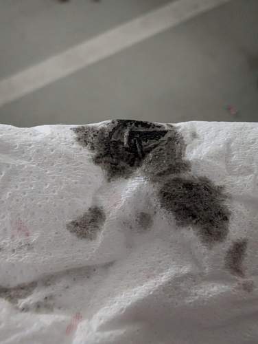

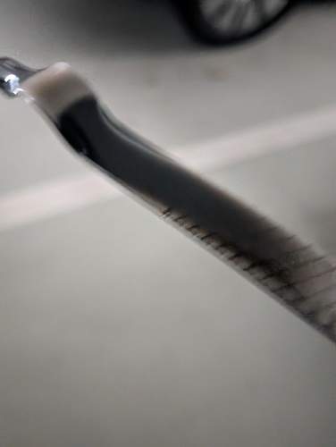

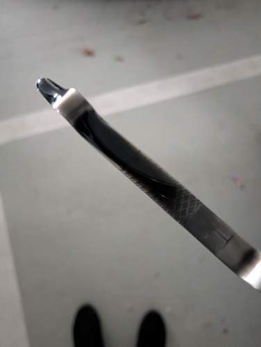

Es geht um meinen Nissan T30, Baujahr 2006, Diesel, Schaltgetriebe. Ich habe das Auto vor Kurzem gekauft. Beim Ölcheck ist mir aufgefallen, dass das Öl ziemlich schwarz war. Also habe ich eine Werkstatt gefunden, die eine kleine Inspektion inklusive Öl- und Filterwechsel anbietet. Der Ölservice wurde gestern durchgeführt.
Mein Fehler war, dass ich das Ergebnis nicht direkt vor Ort überprüft habe, sondern erst heute. Das Öl sieht immer noch genauso schwarz aus wie vorher. Jetzt frage ich mich: Ist das normal? Müsste frisches Öl nicht eher eine hellere, honigartige Farbe haben? Oder kann es sein, dass noch altes Restöl im System war und sich die Farbe in den nächsten Tagen verändert?
Mein Bauchgefühl sagt mir, dass das Öl gar nicht gewechselt wurde. Gibt es eine Möglichkeit, das selbst zu prüfen – auch ohne Fachkenntnisse? Ich bin kein Schrauber, deshalb wäre ich dankbar für jede Hilfe.

Also diesel Öl wird relativ schnell schwarz wegen den Ruß, da kannsd du nach 1000km nicht mehr sagen wie alt das Öl ist außer du lässt es auswerten. Aber wenn 20km nqch dem Ölwechsel das Öl so schwarz ist wie im 1.bild wurde da glaube ich garnichts gewächselt
Das geht beim Diesel ziemlich schnell. Und schau mal wie der Ölfilter aussieht.

Neuer hat nicht soviel rußpartikel drin.

Wieviel km bisd du seit den Ölwechsel gefahre? Das Öl schaut so aus wie nach 3000km auftwärts. Bei meinem bmw 4zylinder habe ich vor 1200km Öl gewechselt und immernoch schöne Ölfarbe vorhanden.

Nur ölfilter von oben anschauen ist für mich keine aussage ob öl neu ist, ich würde den filter ausbaun und genau anschaun, ich denke nicht das da was gewechselt wurde.
Es gibt doch so Papiere, wo man das Öl drauf tropft u der Zustand anhand der Farbe zu sehen ist; neu oder mit Partikeln...
Ich hatte schon Diesel, da war das frisch gewechselte Öl nach einer Rangierfahrt wieder grau. Kein Ölkühler verbaut und selbst nach Erneuerung der Ölwanne war dies so.
