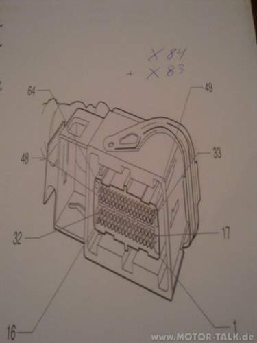

hallo! vielleicht ist ja deine signalsonde nach dem kat ganz und das signal geht nicht immer ans MSG und deshalb deine MKL. mess dochmal von der lamdasonde pin1-weiss-braun zu pin 51 vom stecker MSG,ebenso pin1-weiss-braun zu pin18 MSG,dann pin2-schwarz zu pin40 MSG und pin 4-grau zu pin 24,auf pin 3 der lambasonde ist normal spannung von pin23-rot-blau vom MSG. pin3 ist der selbe pin3 wie lambdasonde vor dem kat!bitte auch mal wackeln an den kabeln beim prüfen! mfg
Stecker-83-84

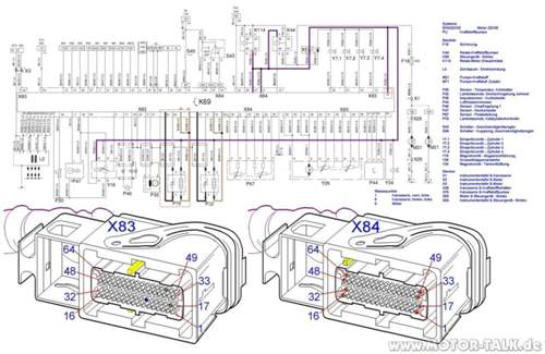

Hatten wir im Bekanntenkreis grade, zwei Fälle einer intern defekten Lamdasonden Heizung.
Hier mal die genauere Übersicht der Einbindung in den Motorsteuerungsplan.
Zur besseren Übersicht den Plan auf den Rechner runterladen und von dort aus dann vergrößert betrachten.
Z22xe-c
