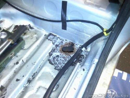

Ich hätte mal ´ne Frage an Euch.
Bin gerade dabei meinen Polo 86c Coupé wieder schön zu machen.
Da fängt man ja am besten mit der Karosse an (Durchrostungen usw. beseitigen).
Dabei bin ich am Unterboden prompt auf Löcher gestossen, welche irgendwie von Werk aus schon da waren und durch Rost noch größer geworden sind. Also Innenausstattung raus und nachgesehen.
Von innen sind dort solche Metalldeckel bzw.- stopfen drin gewesen.
Jetzt endlich meine eigentliche Frage:
Wozu sind diese Löcher denn? Kann ich die nicht ausschneiden und durch ein Blech ersetzen (einschweißen)? Haben meiner Einschätzung keine ersichtliche Funktion.
Ich frage hier, weil ich nicht genau weiß ob die evtl. später noch für etwas gebraucht werden könnten und wenn ich die jetzt zuschweiße, ich mich später ärgere.
Also ich hoffe jemand hier kann mir einen Sinn für diese Öffnungen liefern. Oder ob die überhaupt einen haben.
Habe auch noch Fotos von denselbigen gemacht.
Ich danke euch für eure Hilfe

Doch. Die müssen von Werk aus da sein. Sind an anderen Stellen auch zu finden. Es ist auch Dichtmasse, so´n Dämmzeug (Bitumen?) und Lack in Wagenfarbe drauf (und der wurde noch nie umlackiert).Haben alle so eine Kappe drauf.
Aber wie gesagt, einen Sinn haben die für mich nicht.
Ich würde die eigentlich alle ausschneiden und durch ein Blech ersetzen.
Dann hat man auch ein paar Stellen weniger, die irgendwann durchrosten können.
Bin mir nur nicht so sicher, ob ich die nicht doch noch irgendwann benötige.

Kannst ja, wenn du nicht ganz sicher bist, neue Bleche draufschweißen, und dann kleine neue Löcher reinmachen. Und die dann mit gut Wachs einschmieren. Ich vermute mal, das sind so Ablauflöcher, aber normal steht ja im Auto nicht so viel Wasser.....🙂

Die Löcher sind ab Werk dazu da, dass, wenn die Rohkarosse zusammengeschweisst wurde auch an "unzugänglichen" Stellen (z.B. Rahmeninnere) noch mit Wachs gegen den Rost behandelt werden konnte,, wenn jemand also seinen Polo gepflegt hat, wurden alle paar Jahre die Kappen rausgenommen und mit nem "Schnorchel" neue Hohlraumversiegelungen gespritzt.....!!
.....oder war s doch der Badewannenablauf....!!😕😁😁
Zuschweissen würd ich die nicht...., dann bildet sich schnell Kondenswasser wenn das alles zu ist..., ein Blech nehmen, drüberschweissen einen Orangensaftdeckel nehmen, das neue Loch mit dem anzeichnen ( Zirkel geht auch) und mit nem Dremel (o.ä) das Loch wieder original rausschneiden...!! Die Gummikappen liegen auf jedem Schrottplatz auf dem Boden rum....!!
Gruss Achim😁
Die Dinger sind ab Werk drin ....als Ablauf ....für Farbe bzw Konservierung..nach der Produktion haben die keinen Sinn mehr...ich würde die aber drinlassen wenn du wieder ein Teppich draufmachst ..den manchmal steht ja aus irgendeinem Grund Wasser im Fussraum und so bekommst du es einfach raus ;-)..bei meiner Kiste war mal ein Überollbügel drin...und klevererweise waren zwei Schrauben aus Unkentniss durch den Gummistopfen gebohrt...super Schutzwirkung...

Endlich mal eine Erklärung die wirklich sinnvoll erscheint.
Also wenn ich mir mal ´nen Überrollbügel einbauen will, dann weiß ich ja jetzt bescheid😁.
Aber ich könnte die zumachen. Das ist gut. Wasser werde ich höchstwahrscheinlich nie drin haben (hoffe ich🙂). Und wenn, naja dann muß ich halt mit ´nem Lappen oder Schwamm ran

Ist zwar nicht wichtig aber die Kappen haben nicht die von euch beschriebene Funktion.Diese Öffnungen werden bei der Produktion als Anlegepunkte für die Halterung der Rohkarosse benutzt.

Oh. Aha. Dann kann ich die ja erst recht zuschweißen. Ich brauch die nicht🙂
