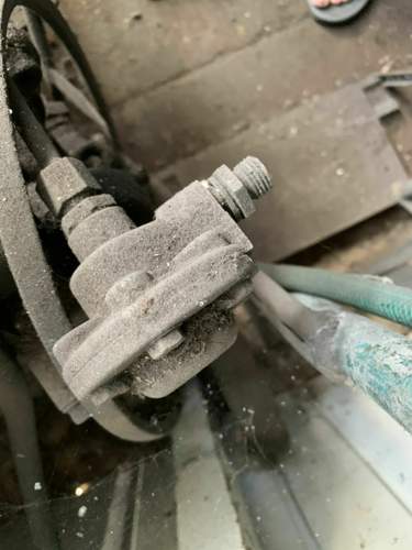

Bei meinem 300er Adenauer sind 4 Stück von den Dingern in den Benzinleitungen eingebaut, auch für den Rücklauf. Vor einiger Zeit ist mir bei der Montage einer gebrochen. Habe ich also einen weniger im System. Ich glaube daß der Motor seitdem ca.gefühlte 186l/ Kilometer verbraucht. Die Dämpferbehälter sind aus Zinkspritzguss gefertigt, lassen sich also nicht so einfach hart löten, und ob Weichlöten Sinn macht glaube ich nicht.
Bei einer Firma in Mannheim kostet einer fast eintausenfünfhundert
EUR !!!!!! Innen ist nur eine unter Federdruck stehende Membrane, dass ich glaubte, es wird da der Luftdruck im Gebirge geregelt.
Wenn ich also einen weglasse, vor oder hinter der Einspritzpumpe ? Weiß das jemand ? Oder ist der Verbrauch Folge eines Lecks im Tank ?? Hi Hi.....( Auf dem Bild Nr. 45 )
10 Antworten
Das Teil ist ein Dämpfer um Druckpulsierungen auszugleichen.
Bei N. ist es trotz des hohen Preises z.Zt. nicht lieferbar.
Ein hoher Benzinverbrauch wird aber von diesem Teil nicht verursacht, ob es eingebaut ist oder nicht.

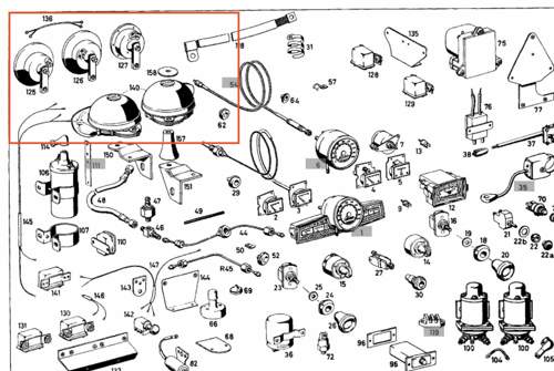

Am Rande würde mich mal interessieren:
Hat Dein Auto 2 Hupen [1x hoher, 1x tiefer Ton] also ein Paar oder 3 Hupen und Umschalter am Armaturenbrett ? Oder 3 Hupen ohne Umschalter ?
[siehe Bild]

Mein Modell von 4/59 hat drei Hupen, mit Schalter am Armaturenbrett und mit dem Fernlicht Bllinkschalter an der Lenksäule. Damit werden alle drei Hupen und zusätzlich das Fernlicht Relais- getaktet eingeschaltet. In meinem Teilekatalog von 1958 ist noch die Doppeltonfanfare verzeichnet. Alles zusammen auf der Autobahn betätigt, würde heute den Straftatbestand der schweren Nötigung erfüllen HI HI.

Da muss ich doch nochmal nachhaken bezüglich Deiner Bemerkung:
" Damit werden alle drei Hupen und zusätzlich das Fernlicht Relais- getaktet eingeschaltet. In meinem Teilekatalog von 1958 ist noch die Doppeltonfanfare verzeichnet. Alles zusammen auf der Autobahn betätigt, würde heute den Straftatbestand der schweren Nötigung erfüllen HI HI."
Ich frage mich, ob das bei Deinem Wagen speziell von einem früheren Besitzer umgestrickt wurde ? Nämlich daß Hupe und Lichthupe zugleich arbeiten wenn Du den Schalter unten im Bild betätigst ???
Geht das alles über ein Relais ? Oder Mehrere ?
Wird diese Funktion in der Bedienungsanleitung beschrieben ???
Beim Auto unten im Bild ist das nicht möglich.
Wir hatten ja schon beim Ponton 220S das Fernlichtblinkrelais, aber das war niemals gleichzeitig mit der Hupe gekoppelt.
Dein Auto ist also gut geeignet für die ganz ungeduldigen Autobahnbenutzer 🙂
PS. Bei normaler Benutzung der Hupen werden also immer alle 3 Hörner aktiviert ?
[ ein Ohrenschmaus für Dezibelliebhaber]

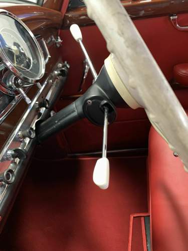

Hallo Fitzcarraldo,
Die Sache mit den Hupen ist offenbar in verschiedener Schaltungsart ausgeliefert worden. Ich hab gerade noch mal probiert, Der Hupring am Lenkrad betätigt je nach Schaltertstellung am Armaturenbrett nur die Hupen zwei oder drei Stück. Der Schalhebel an der Lenksäule aktiviert beim Niederdrücken das Feuerwerk . und zwar Hupdauerton, alle drei unabhängig von der Schalterstellung und nur das Fernlicht getaktet. Weiß ich nicht mehr genau, ich habe in Erinnerung, daß auch das Fernlicht getaktet war.
In meiner Betriebsanleitung steht, daß der Schalthebel dazu nach oben gedrückt werden soll, ich muß den Hebel nach unten drücken. Nach oben gedrückt könnte man den Sendersuchlauf des orriginal Becker- Röhrenradios in Gang setzen

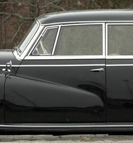

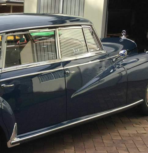

Die Lägsträger hatte ich mir mit 2,5mm Blech schon in Berlin anfertigen lassen, um die Preise bei N. zu umgehen Hi Hi, Die von mir selbst mit Blech überzogenen Auspufftöpfe die in Berlin den TÜV überstanden hatten, sind hie einer Edelstahl-Ausführung gewichen. Wie sehen die Kotflügel vorn bei dir aus ? Läuft die verlängerte Linie in der Tür einfach so aus ? Oder ist sie wie das Original vor der hinteren Türkante nach unten in in einem Bogen geführt, welcher dann wieder etwas nach vorn , bis zur Türuntekante geht ?
Kaum jemand weiß das und ich habe bisher nur zwei restaurierte Wagen gesehen die dieses Detail hatten. (Siehe meine Zeichnung) Durch die Spiegelung der Lackierung ist das auf einem Photo schlecht zu sehen, es ensteht dadurch ein etwas vertieftes Dreieck unten hinten an der Vordertür.
Ich habe dieses Detail hier von einem Super Blechschlosser aus Argentinien natürlich mit etwas Spachtel anfertigen lassen, denn es war wohl durch die erste Reparatur nach dem vermutetem Vollbad verschwunden.
Gruß aus dem Land der Orangen

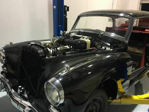

Noch zwei drei Photos von der Restaurierung
Das Photo der Tür : recht ist die Vordertür, man muß schon genau hingucken, um das Dreieck zu sehen
1. Ehrlich gesagt bin ich mir immer noch nicht sicher was Du meinst ?
Deshalb 2 Screenshots anbei. Alle 300d die ich bisher gesehen habe hatten die gleiche Türkontur. [im Bogen]
2. Fotos von einem ähnlichen Dämpferbehälter anbei.

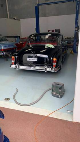

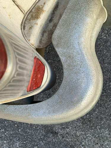

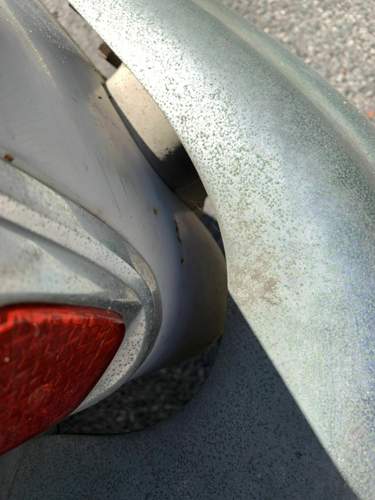

ich bin gerade dabei, die neu verchromte hintere Stoßstange des W189 zu montieren. Du hast ja auch so einen Kraftwagen. Mir gelingt es jedoch nicht, sie so anzupassen, wie ich es in Erinnerung habe. Der Abstand zum Heck unter der Rücklichtkombination scheint mir etwas zu groß.Das sind bei mir etwa 4 cm ! An die Arbeit die Halter etwas zu verkürzen traue ich mich nicht so recht ran, die sind ja aus richtigem Stahl. Wie sieht der Abstand bei dir aus ? Vor 40 Jahren war mir mal ein Opel hinten aufgefahren. Der erlitt Totalschaden, während bei mir nichts zu sehen war. Ob sich dabei die Krümmung der Stoßstange etwas verflacht hatte ist mir jetzt nicht mehr er innerlich. Für ein Photo des Abstands bei deinem Rechtslenkers wäre ich dankbar . Gruß aus dem viel zu kalten Valencia.
Beim schwarzen, bereits restaurierten 300d sind es 2,5cm
Bei dem noch nicht restaurierten, unten im Bild, sind es 3cm. Bei diesem gehe ich davon aus, daß die Stoßstange noch nie abgebaut war da alles original aussieht.
F.
Vielen Dank, dann werde ich die Halter etwas verkürzen, zur Regulierung des Abstandes kann ich ja bei Bedarf dicke U- Scheiben unterlegen.
