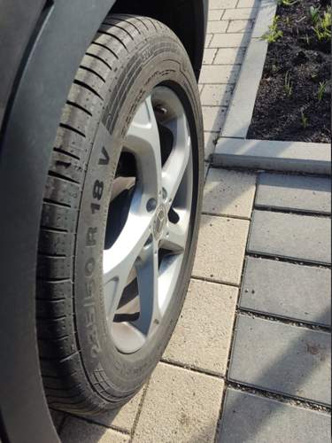

ich habe da mal eine evtl. blöde Frage: woran kann man direkt am Reifen erkennen, ob dieser für eine bestimmte Kfz-Marke spezifiziert ist? Also bei Audi ist es mit „AO“-Aufdruck (Audi optimiert)recht eindeutig gekennzeichnet, aber wie sieht es mit anderen Marken aus (BMW, Mercedes)?

Ok, die Buchstaben- bzw Buchstaben-Zahlkombi ist dann recht schnell gefunden, aber der (BMW-)Stern? Gibt es da eine bestimmte Position an der Reifenflanke?
https://www.pirelli.com/.../markierte-reifen
Gruß Metalhead

Evtl. interessant der direkte Vergleich zweier gleicher Reifen, in diesem Fall ContiSportContact 5 SUV einmal als AO und als MO. Ein unterschied in der Form ist auf jeden Fall vorhanden!
Für die, die der Meinung sind, dass Hersteller-Spezifikation am Reifen reine Abzocke, bzw. Hokuspokus ist...
Ihr könnt eure Meinung haben, aber bitte keine Ratschläge dies betreffend jemandem geben. Kann ist Höschen gehen.
Dabei kann man z.B. die Audi, oder Mercedes Kennung zum Teil ignorieren. Bei BMW oder Porsche sieht es schon wieder ganz anders aus. Da wird zum Teil das komplette Fahrwerk auf diese Reifen abgestimmt. Bei Porsche noch viel schlimmer! Hier muss man Model - Reifen - Kennung-bezogen suchen.
Also sollte sich jemand nach einem Reifentausch (gegen einen nicht empfohlenen Reifen mit BMW-Kennung) gewundert haben, warum sein BMW sich auf einmal so schwammig fährt... Hier kann tatsächlich der Reifen schuld sein.
