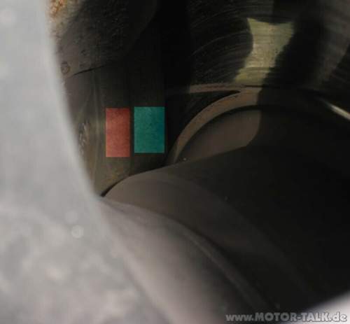

Ich frag mich nur, was das für merkwürdige Tröpfchen auf meiner Bremsscheibe sind... ich zeig euch in 5 Minütchen mal ein foto... wäre nett, wenn ihr euch auch das mal kurz angucken könntet.
Hier sind die Bilder.
Der "Schmand" befindet sich nur auf der rechten seite an den Bremsscheiben und lässt sich mit etwas Druck mit dem Finger wegwischen, irgendwas gefährliches ? Oder blos ein bisschen allgemeiner Dreck ?
Das ist Flugrost! Fahr mal mit deinem Wagen und dann hau 1-2 Spritzer Wasser drauf... Warte 1 Std. und schon sind die Dinger scheckig! Noch ne Runde fahren und schon ist alles blank...
Blanker Stahl rostet in Minuten... Das ist normal. (Vorallem, da es geregnet hatte! Tropfen sind auf der Felge zerplatzt und spitzte dann gegen die blanke Scheibe...)
PS: Mach mal ein Bild, wo man etwas mehr vom Belag sehen kann. Auf deinem Bild, ist kaum noch was vom Belag zu sehen... Sieht fast so aus, als wenn nur noch Trägerplatte da wäre!

Auf dem angehängten Bild:
ROT = Grundplatte / Trägerplatte
GRÜN = Bremsbelag (Sollte min. 2mm dick sein! Auf dem Bild sind es ca. 6mm!)
Belag
Hallo nochmal,
man überprüft alle 8 Bremsbeläge, da, gerade bei schwergängigem Bremssattel, Unterschiede an Außen- und Innenseite auftreten können. Innen ist, da dort meist der Kolben sitzt, oft weniger.
Bei 2mm Mindestmass wechsle ich.
Deine Tröpfen werden einfach Dreckwasser sein. Du könntest aber die Achsmanschette überprüfen. Vielleicht ist Fett rumgespritzt.

Auf dem Bild hab ich nochmal versucht meinen Bremsklotz "einzufangen" 🙂 ich hoffe man erkennt ihn einigermasen aber mehr als 1 mm wird da noch drauf sein.
Liebe Grüße
Liebe Grüße
Zumindest ich sehe da noch etwa 5mm. Wenn die anderen auch so aussehen musst Du nicht wechseln.
