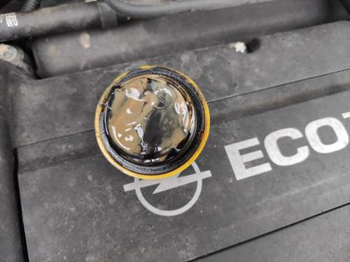

woran erkenne ich ob die ZKD oder Wasserpumpe an meinem Opel Corsa D defekt ist ?
Ein Test mit dem Kit: (https://www.amazon.de/dp/B07RS3N98V?...) habe ich schon durchgeführt und war negativ. Eventuell zu schnell den Test gemacht.

Wie schauen denn die Zündkerzen aus?
@ TE
Wenn du das nicht beantworten kannst/willst, macht es hier keinen Sinn weiter zu machen.

Haben leider gerade kein passenden Drehmoment Schlüssel da, um die Zündkerzen los zuschrauben.
Bin jetzt die letzten 3 Tage gefahren und der Ausgleichsbehälter ist immer noch gleich voll.
Anbei ein Bild vom Motordeckel.
Hab viel Kühlflüssigkeit im Dezember nachgefüllt so 1,5 Liter, da vermutlich längere Zeit leer
Img-20230112

Hast du einen normalen Zündkerzenschlüssel/Zündkerzennuss + Ratsche und einen kleinen Torx (T20 ?) um das Zündmodul abnehmen zu können?
Wenn ja, dann nimm die Zündkerzen mal raus und mach ein Bildchen.
Wenn nein, dann entweder ab in den Baumarkt, oder zu einem Kumpel, Nachbarn oder eben Werkstatt.
