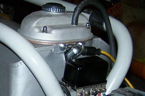

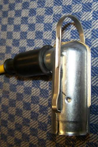

Lieber Bernd,
Mit Metallummantelung möchte ich nicht ohne Schutz anfassen und die anderen sind auch nicht gerade kalt.
Ich verwende nur neue Kerzenstecker mit Metallgehäuse (Beru), in die sich
auch nachgefertigte Abziehbügel einhängen lassen 😉
Wenn hier der Zündstrom zum Zyl.-Kopf oder zu meiner Hand überschlagen
würde, wäre das fatal 😰
Kerzenstecker
Kerzenstecker 2
Lieber Bernd,
nicht schlecht, aber die kann man nicht überall verwenden, ist auch nicht so wichtig, es geht darum was und wie man was kontrollieren sollte.
