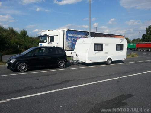

So haben uns einen WW ausgeliehen und sind damit heute mal ein wenig rumgefahren.
Ergebnis:
Der OPC zieht den WW an der Ampel oder am leichten Berg ohne Probleme an merke ihn also kaum. Er wurde nur wärmer als sonst auf der Autobahn dachte ich "quäle" ihn jetzt bestimmt.
Auf der Autobahn bei Tempo 90-100km/h im sechten Gang kommt aber dann nichts mehr da muss ich in den vierten oder fünften schalten damit ich noch schneller beschleunigen könnte.
Schaukeln auf und ab ist auch vorhanden aber nicht ganz so schlimm.
Der WW war ein TEC mit ca. 1200KG und AKS 4000 verbaut.
Habe extra vorher und nachher voll getankt: 9,9l hat er sich reingetan also 1-1,5l mehr als ohne WW.
Es waren aber so gut wie keine Steigungen dabei denke mal in den Bergen geht es natürlich noch nach oben mit dem Verbrauch hatte aber jetzt schon mit mehr gerechnet.
Trotzdem weiß ich nicht ob ich mir nicht doch einen Diesel kaufe mit Automatik allerdings stehen da die nur knappen 10000km Fahrleistung im Jahr dagegen.
Dachte an eine C-Klasse T-Model BJ.06 220CDI oder einen 2,0TDI Touran. Vieleicht schaukeln die als Gespann auch nicht so.
Weiß es auch nicht.
