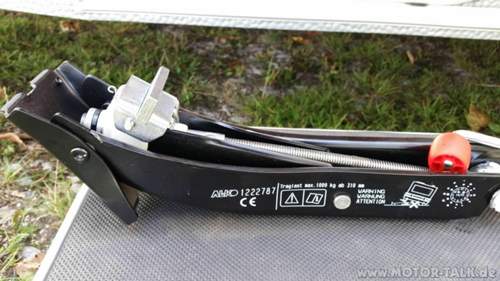

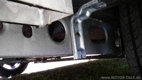

Hallo. ich habe mir den von al-ko zugelegt und hoffe das ich keinen Reifenpanne bekomme.
https://www.obelink.de/al-ko-wagenheber.html?...
Das sieht dann so aus. siehe Bild.
Wagenheber- al-ko
Wagenheber- al-ko
@uno60:
Angekuppelt lassen und Handbremse ziehen sowiso, wo will er dann noch hin?.
angekuppelt hätte wohl auch kaum jemand Angst, dass sich der WoWa beim Anheben seitlich bewegt und "angekuppelt" dürfte bei Pannen auch eher Standard sein.
Ich glaube auch nicht dass man so "easy" brauchbar unter den "platten" Wohnwagen mit irgendeinem Heber kommt.
mit dem verlinkten Alko-Heber inkl. verschraubter, seitlich montierter Aufnahme oder einem Scherenwagenheber ist das auch bei einem Platten meistens kein allzu großes Problem.
