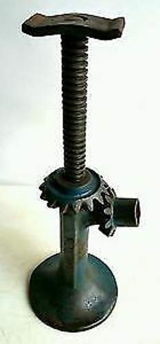

Wenn die bleiben soll muss nur noch was gebaut werden, was den Bordwagenheber am Abrutschen von der Achse hindert. Das kann auch irgendein Holzstück sein (am besten aus Buche), was sich formschlüssig sowohl mit der Achse als auch dem Wagenheber verbindet.
Ein U Schiene abschneiden und auf einen Stempelheber befestigen. Dann ein Holbalken der Dick genung ist drunter legen damit hoch genung kommt. So würde ich das machen. Auch für nen einfachen Scherenheber kann man sich sowas basteln. Wichtig ist halt ein Holz zum unterlegen wenn er nicht hoch genung kommt.
Bau dir einen Hilfsrahmen und schraub zwei von dem angehängten Wagenheber fest drunter. Jetzt lässt du die vom Mover antreiben und die Leute stehen in Scharen an, nur um dir das Rad wechseln zu dürfen. Die Show wollen sie sich bestimmt nicht entgehen lassen. 😁

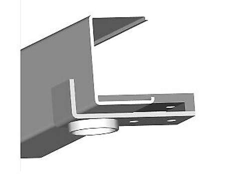

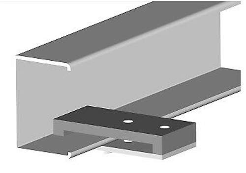

Da ich in CAD Zeichnen recht gut bin, habe ich das, was ich machen werde mal in 3D gezeichnet.
Die orginal Befestigung des Movers ist nur breiter und wird mit 4 Schrauben - Gewindebügeln - gehalten.
Nur um einen festen, micht verrutschenden Ansetzpunkt für den Stempelheber zu schaffen, wird das so ausreichen. Da ich das Teil dann verzinken lassen werde, rutscht dann - Zink auf Zink - sowieso nichts mehr.

Zu deiner Konstruktion: Bitte nicht vergessen, dass der Mover richtungs- und kraftmäßig einer ganz anderen Dimension ausgesetzt ist, vgl. wenn ich den Wowa schieben kann, kann ich ihn noch lange nicht heben.
Und du hast ja oben geschrieben, dass du bezüglich Sicherheiten nachdenkst.
Der Wowa hat ja einen Rahmen aus stehenden U-Profil, ich unterteile es gedanklich als Steher, Obergurt und Untergurt. Deine Konstruktion sieht aus meiner Sicht auf den ersten Blick gut aus, jedoch geht die Belastung nur auf den Untergurt. 'Wenn es ihm zu schwer wird' biegt er sich weg, und dein Wowa fällt runter - Ganz andere Belastungssituation wie bei Mover.
Aus meiner Sicht müsstest du die Kraft -wie Alko- vom Untergurt weg in den Steher reinbringen. Im Steher (habe ich oben schon einmal beschrieben) sind unzählige Durchbrüche (Löcher), nach Rücksprache mit einem Sacherverständigen, oder Hersteller ist es mit Sicherheit möglich, hier zwei weitere Bohrungen einzubringen.

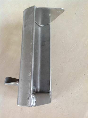

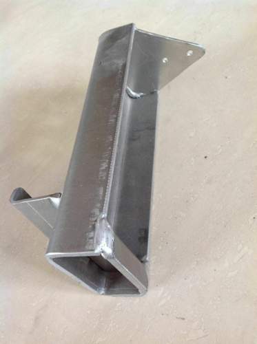

Anbei noch ein paar Fotos, von einem entsprechenden Halter, den ich mir vor länger Zeit gebaut hatte.
m = 700g; t= 6mm, AlMgW28;
'Dreieck' oben mit Bohrung für Holzplatte vorgesehen t=2mm);
Winkel seitl. als Aufnahme für Untergurt des Rahmens, nicht im 90°-Winkel sondern entsprechend der Steigung des Untergurtes angebracht, deshalb linke und rechte Seite unterschiedlich.
