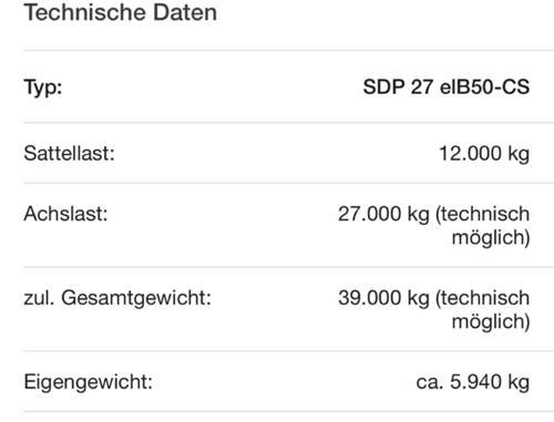

Jeder Sattelzugauflieger hat mehr zulässiges Gesamtgewicht als Achslast.
Das Gesamtgewicht besteht ja nicht nur aus der Last die über die eigenen Räder auf die Straße gebracht werden darf, sondern auch über alle anderen Punkte.
Klar ist es beim Wohnwagen nicht viel über die Stützlast, aber warum sollte das nicht gehen?

@Bochumer81 schrieb am 14. August 2021 um 09:09:59 Uhr:
Wie geschrieben:
Ob es nicht (gesetzlich) "geht", weiß ich nicht.
Dass es in dem Fall eher zu einer Überschreitung der Achslast kommen kann (Stichwort: nicht safe), steht für mich allerdings eindeutig fest.
Ob man Sattelauflieger diesebezüglich mit Pkw-Anhängern vergleichen kann, weiß ich auch nicht.
Gibt es für Sattelauflieger z.B. eine gesetzliche Bestimmung der Mindeststützlast?
Sattelauflieger werden zudem i.d.R. von Profi-Fahrern bewegt. Da sollte ein ausgeprägtes Verständnis für Gewichte und Lasten vorausgesetzt sein.
Hier geht es um einen Pkw-Anhänger und der wird i.d.R. nicht nur von Profis bewegt und von daher wäre zumindest ein zusätzlicher Hinweis zur Relation "Zuladung zur tatsächlichen Stützlast" mehr als angebracht gewesen, denn darum muss man sich bei Pkw-Anhängern normalerweise nicht kümmern.
Stattdessen steht unter Bemerkungen u.a. etwas über das Abreißbremsseil und das man die Fenster schließen muss, also Dinge, die man eigentlich nur Laien sagen müsste.
