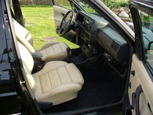

also zum Thema Fussraum Sub:
Da im Golf II schon eh nicht so viel Platz fuer den Beifahrer bzw. seine Beine vorgesehen ist, wuerde ein Sub alles dann komplett verbauen und auch die von Martinkarch genannten Gruende halten mich von ab. (Obendrein sitzt da beim mir ein Funkgeraet.)
Demnach bleiben nur 2 Loesungen: Unterm Sitz, und da ist tatsaechlich beim Golf II ne Menge Platz oder im Kofferraum. Aber dann muesste die Hutablage raus, damit der Sound durchs Auto kann, richtig?

Falls Du Dich an Epoxy-Arbeiten traust, kannst Du natürlich den Beifahrerfußraum nutzen...allerdings sind die Nachteile ja auch geklärt...
Dasselbe Verfahren wäre auch unter den Vordersitzen (bis hin zur Vorderkante der Rücksitze) anwendbar...hätte aber zur Folge, daß die Rücksitze nicht mehr (vorschriftsmäßig 😉 ) als Sitzplätze nutzbar wären...

hey mach ihn in den Beifahrerfußraum wie bei mir ;-)
OK, dein Einbau sieht handwerklich sauber aus, aber ich würde das nie so machen !
Aber ich stelle mir gerade vor, ich bin mit einer Horde Leute unterwegs und es ist gerade Stimmung im Auto und der Beifahrer denkt gerade nicht an den Sub, kommt mit dem Fuss dran und beschädigt was.
Oder es sitzt nachts schnell einer ins Auto, man hat vergessen zu warnen...
Und selbst wenn das alles nicht passiert, da sitzt der Beifahrer doch total eingeengt.
Also da nehme ich lieber einen kleinen Kofferraumsub und wenn ich tatsächlich mal Platz brauche, dann lade ich ihn kurz aus und trage ihn ins Haus. Oder ich mache mir eine unauffällige, integrierte Reserveradlösung.

dann hast du die falschen beifahrer, mittlerweile ist nen gitter dran und jeder passt auch weil sonst kracht es das wissen die all
