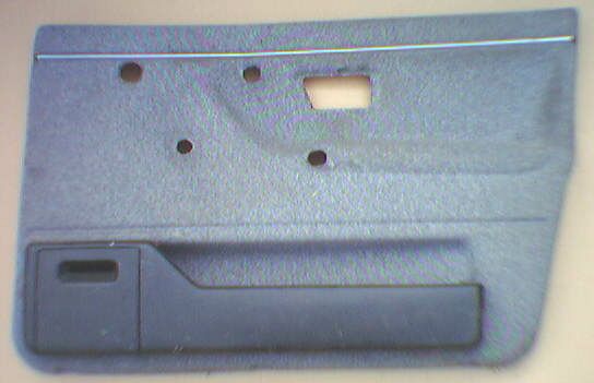

Hat's normalerweise nicht; und selbst wenn würdest du max. 13er reinkriegen.
Verkleidung Golf 2 normal (mit Fach)
Verkleidung Golf 2 gehobene Ausstattung (mit Lautsprechern)

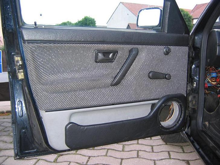

Verkleidung Golf 2 mit Eigenbaudoorboard
Wie du siehst, ist selbst bei der Variante mit LSP ab Werk a) kein 16er unterzubringen und b) die Aufnahme auch komplett aus Plastik - was nichts gutes in Sachen Dämmung bedeutet. Für Originalitätsfetischisten ist das das Maximum - aber einfacher wird's deswegen nicht.
... so was wär natürlich Königsklasse! Da gibt's auch qualitativ nichts zu mosern, denn diese Teile sind original VW - halt aus China...
OK, im Ebay gab es immer den Anbieter "Stummelchen´s Doorboards", der machte diese Variante :
http://data.motor-talk.de/data/galleries/87330/17135/bild-34940.jpg
http://data.motor-talk.de/.../dsc04498-4778817123712289063.JPG
Das dürfte für jeden nachzubauen sein.
