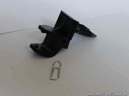

Hallo Männer von Flake,
letzten Sommer habe ich meine Klimaanlage reaktiviert.
Die meisten Leidensgenossen kennen die Nummer ja - Armaturenträger raus, Lenkrad und Pedalerie raus, Verdampfer, Kondensator, Trockner usw. neu. Alles wieder zusammen...und...man verzeiht ihm alles :-)
Beim Saugen habe ich bemerkt, dass ich ein Teil offensichtlich nicht wieder eingebaut habe, von dem ich jetzt absolut nicht mehr weiß, wohin es gehört. Kann mir einer von Euch da draußen helfen???
(Ich tippe auf den Bereich Pedalerie/"Mitteltunnel"😉
Ich stelle mal ein Foto ein - vielen Dank - Jungs
Ralf
Volvo-teil

Dat ist ne Büroklammer.
...den Kalauer verzeihe ich Dir nur, wennste mir jetzt noch sagst, wo das Ding (genau) hingehört!
(Ans Papier oder in Dein Auto zählt NICHT als Antwort - und warum die da lag ist Dir schon klar, oder?)
So - und ab jetzt bitte wieder lösungsorientiert!
Tschuldigung. Kann aber nix lösungsorientiertes zum Thema beitragen. Größenmaßstab is klar ne.
Jungs...jetzt strengt Euch aber mal an - einen Versuch habt Ihr noch :-)
Ralf

Schärfere und vor allem mehr Aufnahmen würde bei der Teileidentifizierung wohl sehr helfen.
Auf dem jetzigen Bild sieht man hinten auf dem Plastik weiße Spuren. Sie sehen den Spuren, die auf den Haltenasen der "Kickpanele" vom unteren Armaturenbrett im Fertigungsprozess entstehen, sehr ähnlich. Diese Haltnase werden nämlich mit irgendeinem Sprühkleber benetzt, mit dem die graue Plastikoberfläche auf das Gesamtteil aufgeklebt wird. Obwohl der Kleber auf den Haltnasen keine Funktion erfüllt verbleibt er dort.
Ich würde vermuten, dass es von irgendwo oberhalb der Pedalerie kommt, evtl. vom Hebel des Haubenzuges. Jedenfalls wird ja irgendetwas davon gehaltert werden.
Sind an dem Teil irgendwelche Bruchspuren zu erkennen? Die zwei "Knubbel" vorne sehen auf dem Foto etwas uneben aus.
