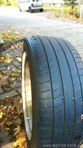

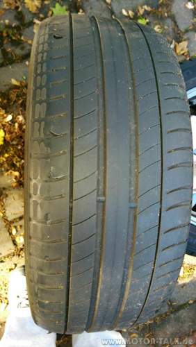

Woher kommen diese Ritze auf meinen Reifen?
Reifen sind von 2016. Abgefahren ok, aber was sind das für "Schnitte/Ritze"??? Die Nötigkeit der Spureinstellung sehe ich auch, is klar.

Das ist meiner alles Original. Auf dem Bild die betroffene Sommerreifen

Fehlt noch Einpresstiefe der Felge! Eine Feder in der letzten Windung gebrochen?
Und Federbruch hatte ich oefter (2,5 Mio km seit 1966)
Und das sogar ueber Nacht, also im Stand. (Federstab v. li. 1600 Variant)
An einem Golf war die Schraubenfeder v. re. gebrochen, die letzten ca. 10cm der unteren Windung im Federteller, war deshalb kaum zu sehen. Das abgebrochene Ende lag noch mit im Federteller.
Mal die Fahrzeughoehe vorn re u. li. vergleichen.

Die Reifen sind...aufgrund wahrscheinlich verstellter Spur schräg stark verschlissen.
Fahrwerk prüfen lassen. Achse vermessen und einstellen. Neue Reifen. Und gut is wahrscheinlich 😉

Das sind doch keine "Schleifspuren". Das ist der Unterbau unter der Lauffläche, der raus bricht, weil die Lauffläche weg ist.
So ein absoluter Quatsch!!
So, Meister in allem. Ich habe dir mal ein Bild von meinen letzten Sommerreifen angehängt, wo gegen Ende auch die Lauffläche aufgebrochen ist. Die war ganz einfach abgefahren. Auch nix Schleifen.
Völlig normal wenn der Reifen dem Ende zu geht und man auch mal flotter die Kurven fährt.

Also völlig normal ist das nicht, wenn die Außenflanke links so abgefahren wird, dass das Gewebe zum Vorschein kommt, und das Restprofil noch ca. 3 mm hat.
Richtig ist, dass bei schneller Kurvenfahrt vorn links außen mehr Abrieb ist, weil die Rechtskurven i. d. R. enger sind als die Linkskurven. Wenn das aber so aus sieht, dann hat es noch andere Gründe. Z.B.: Extrem starke Belastung der Flanken wegen zu geringem Luftdruck und/ oder das Fahrwerk ist nicht OK.
