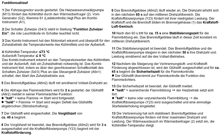

Hi nochmal..
Hier der Link, glaub der Stammt von Peiner, da kannst du schön verfolgen was wann wie tut...
Klick mich
Wie wann welcher Kreislauf geöffnet wird kann ich mir einfach nich merken, wenn du hier mal suchst stehts irgendwo..
Evtl auch mal Peiner fragen, glaub der hat hier die meiste Ahnung von Zuheizern 🙂
Hey danke, das liest sich ja richtig interessant...😉
So funzt das also. Erstmal werd ich ausgiebig schaun, ob ich den Zuheizer werkeln sehen bzw. hören kann. Die Beschreibung ist dabei wirklich sehr nützlich.

Das Zuheizsystem schaltet sich zu, wenn die Außentemperaturen unter 8°C und gleichzeitig die Kühlwassertemperaturen weniger als 70°C betragen.
Da hatten wir vorher anscheinend einen Zahlendreher drin, nämlich 7°C und 80°C.
