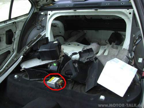

Bei den E36 mit dem Airbagsteuergerät mittig unter der Rücksitzbank wird vom Airbagmodul der Crash erkannt.Hier sitzt ein Quecksilberschalter im Inneren,der bei entsprechender Krafteinwirkung auslöst,die Airbags zündet und über eine Leitung ein Signal an die ZKE oder das ZVM sendet.
Beim ZVM gibt es den Crash-Alarmgeber nicht,der ist nur bei Fahrzeugen mit ZKE verbaut und der bekommt sein Signal über die ZKE.Der schaltet dann auch die Warnblinkanlage ein.
Wie das bei Fahrzeugen mit ZVM aussieht,weiß ich nicht.
Das ist jedenfalls das,was ich zusammen mit dem Wissen über meine alte Limo,von der ich wirklich jede Schraube kannte,und dem 98er Schaltplan zusammentragen konnte.
Warum der Stoßschalter für alle E36 als verfügbar angezeigt wird,kann ich nicht erklären,den sollte man maximal in Fahrzeugen ohne das Airbagmodul unter der Rückbank finden.Mit den E36 vor 94 kenne ich mich allerdings nicht ganz so gut aus,da war manches doch teilweise im Detail anders gelöst.
Im Anhang noch ein Bild des Airbagmoduls an besagter Position.
Natürlich kann ich auch komplett falsch liegen,aber einen solchen Stoßschalter hätte ich vor über 5 Jahren beim entkernen meiner alten Limo finden müssen!War aber nicht der Fall,wobei der halt aus 11/94 war....

Die Kiste kenne ich aus meinem. An was anderes kann ich mich grad nicht erinnern.
Also bei meiner 325i Limo Baujahr 9/94 saß der Schalter im Bereich des rechten Tiefton Lautsprecher vorne. Im Zwischenraum der Seitenwand...
Mein Fahrzeug hatte auch das Airbag Steuergerät unter der Rückbank.
