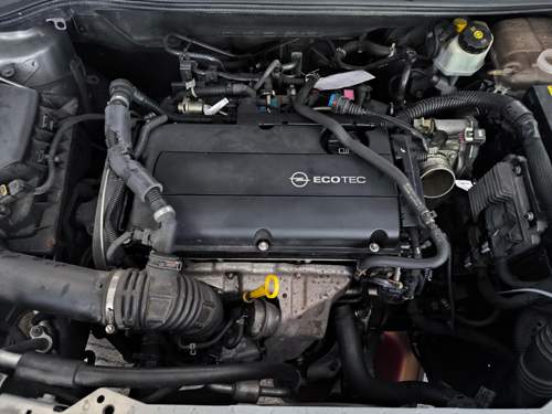

Bin am wechseln vom Thermostat und eigentlich auch vom Sensor für die Kühlmitteltemperatur.
Aber ich finde ihn nicht!!
Astra J Sports Tourer, 1.6 Turbo (179PS)
Würde mir bitte jemand die Position Anhand meines angehängten Bildes erläutern?
Grüsse Dave
Astra J Motorraum, 1.6 Turbo

Immer am Systemausgang.
Da wo die höchste Temperatur gemessen werden kann.

Der Motor hat einen Wassereingang und einen -ausgang.Eingang kalt (WAPU),Ausgang heiss ,dort sitzt grundsätzlich der Temperatursensor,weil er ja die Temperatur vom Motor sensieren soll und nicht die der Klimanlage.

Danke hab ihn eben 5cm hinter dem Thermostat gefunden
