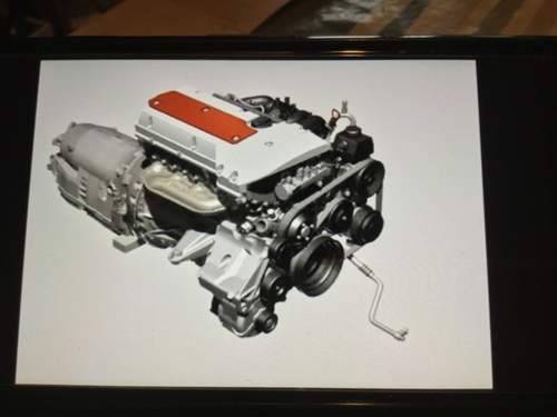

Daraufhin habe ich mich hier im Forum erstmal schlau gelesen und bei ebay geschaut wie so ne Luftpumpe überhaupt aussieht (oute mich hiermit als nicht-Fachmann). Bin hier auch auf ein Foto gestoßen welches das Teil zeigt, allerdings von einem 200k der nach Mopf aussieht (Foto im Anhang).
Für alle die sich meine Textwand angetan haben nun meine Frage: Sitzt das Ding bei nem 230k Vormopf an einer anderen Stelle oder hat der werte Herr Vorbesitzer das Teil tatsächlich ausgebaut und ist dann ohne weitergefahren? Bei mir ist da nämlich nur ein Loch mit Gewinde das aussieht als hätte da mal was gesessen. xD
Wo die Sekundärluftpumpe sitzt? Ganz einfach: Er hat keine. Der 200K übrigens auch nicht. Die Sekundärluft wird der Ladeluft des Kompressors entnommen, über das sog. Sekundärluftventil. Dessen Position ist beim M111 EVO und dem Vor-EVO unterschiedlich. Der 200K in Deinem Foto ist ein EVO, Deiner - wenn ich das Profilbild richtig deute - nicht.

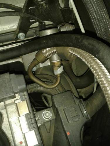

Dennoch bin ich verwundert das bei mir an der Stelle wo im Foto der Pfeil hin zeigt nichts sitzt und sich dort stattdessen ein ungenutztes Gewinde befindet. Wäre nett wenn da mal wer ein Foto von der Stelle posten könnte zum Vergleich. Habe mal ein Foto von meinem angehängt und das ungenutzte Gewinde markiert.

Beim Vormopf sitzt es auf der rechten Seite. Gucke mal unter dem Ansaugschlauch der vom Luftfilter zum Ansaugstutzen vom Kompressor geht.
Beim EVO Motor sitzt es auf der linken Seite hinten am Ventildeckel.
Gruß Olli

Ist ein 208.347 Coupe Vormopf Schalter mit 111.975 Motor. Hast du nen Zwischenmopf das des bei dir anders aussieht? Laut deinem Profil hast du 197PS, müsste doch dann schon Evo sein?
197 PS ist der EVO Motor.
Darth_Fader du hast den 193 PS Motor. Also guck da nach was ich geschrieben hab und da wirst du es finden ;-)
Ja, ist mir schon klar welchen Motor ich habe, die Frage nach dem Evo war jetzt nur an waltgey gerichtet weil er meinte er hat nen Vormopf. Wäre für den Foto Vergleich interessant gewesen weil er meinte das es bei ihm anders aussieht und ich den Eindruck habe das bei mir was fehlt. Das Ventil habe ich schon ausfindig gemacht.

Beiliegendes Foto ist aus meinem Motorraum, hoffe du siehst die Differenzen.
Bei dir müsste es eigentlich genauso aussehen...sonst muss C-LP1 weiterhelfen.
Grüße waltgey
Clk208-447-motorraum
Ah, top, das ist das Vergleichsfoto auf das ich gehofft hatte 🙂 Bei einem von uns ist auf jeden Fall schonmal zumindest der Schlauch getauscht worden und es sieht so aus als ob der schwarze Schlauch in das Gewinde führen würde, werde ich mir morgen mal bei tageslicht genau anschauen wo der bei mir hinführt und dann berichten. Vielen Dank erstmal!
