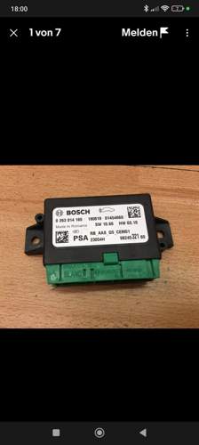

Hallo , weiss jemand wo sich das PDC Steuergerät für die hinteren Parksensoren befindet .
Das Kabel geht hinten Fahrerseite hoch in die Seitenwand.
Möchte mir ersparen meine Regale + Innenverkleidung auszubauen .
Leider ist mir wer hinten drauf gefahren und es hatte einen Sensor abgerissen . Habe das Kabel wieder zusammengelötet und einen neuen Sensor geholt doch leider ohne Funktion. Es wird immer wieder ein Fehler angelegt und das kompl. PDC fünktioniert nicht ..
Am Sensor selber liegt es nicht auf anderer Position funktioniert er und Kabel sind auch durchgemessen vom Stecker Radhaus Schale bis zum Sensor alles OK ..
Vermutung ist , das Steuergerät hat einen wech, da die Kabel zusammen gekommen sein könnten ..
Sollte so aussehen wie auf dem Bild ..
Bin für jede Hilfe dankbar.. Grüße Basti
