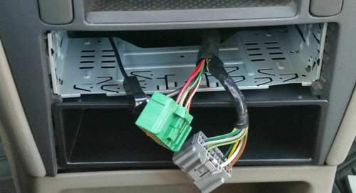

Hallo!
Als seit über 20 Jahren überzeugter Volvisti habe ich meiner Tochter als Anfänger-Auto einen S40 gekauft.
Das Auto hatte kein Radio, also habe ich ein Naviceiver gekauft und der kann u. a. auch DVDs abspielen, was er während der Fahrt natürlich nicht soll!
Daher die Frage, wo ich am einfachsten das Signal der Handbremse hergekommen kann, ohne den halben Wagen zu zerlegen.
Hat jemand evtl. ebenfalls einen Naviceiver verbaut und kann mir entsprechende Tipps geben?
Der GPS-Empfänger muss ja auch noch irgendwo so untergebracht werden, dass er die Airbags nicht stört und, wenn es optimal läuft, er nicht zu sehen ist.
Oh, und auch wenn ich das erstmal nicht nutzen werde, gibt es bei der Gelegenheit evtl. gleich irgendwo das Signal für den Rückwärtsgang anzugreifen? Beim S40 sollte Töchterlein zwar ohne entsprechende Kamera auskommen, aber wenn eh schon alles evtl parat liegt, dann könnte ich ja zumindest das Signal schon mal abgreifen.
Danke für Eure Hilfe im voraus!

Doch, mit ein bisschen Glück im Radiostecker. Du dürftest 2 Stecker vorfinden: Grün und Grau. An Grau kommen die Lautsprecher, Grün ist Spannungsversorgung, Helligkeit, Geschwindigkeitssignal usw.
Beschreib mal welche Kabel im grünen Stecker (ich glaub 12-polig) belegt sind oder - noch besser - mach ein Foto. Dann können wir mal nach einem Rückwärtsgang-Signal schauen

Ein Photo habe ich (weil ich ein Photo gemacht habe, um passende Adapter zu kaufen), aber genau kann man das da leider nicht sehen (mir ging es ja nur um die Form der Stecker)... Und das Kind ist mitsamt dem Auto ja zu Hause und ich hier in Deutschland.
Ich habe inzwischen auch ein Bild von den Steckern mit der Belegung gefunden, weiß aber nicht, ob das nun den Tatsachen entspricht?!
Da taucht leider kein Handbremssignal auf.

Am Radiostecker gibt es lediglich ein Signal vom Rückfahrscheinwerfer/Rückwärtsgang. Handbremssignal ist dort nicht vorhanden.
Auf dem Foto ist es nicht erkennbar. Aber schau mal, ob Pin 5 belegt ist im grünen Stecker. Das ist der Rückwärtsgang. Nummerierung sollte auf dem Stecker aufgedruckt sein. Ansonsten: Das dicke rote Kabel ist Dauerplus und Pin 1.
Die Grafik von der Beschaltung ist nur bedingt passend. CAN Bus gibt's z.B. nicht im V/S40. Aber die gleichen Stecker sind auch in anderen Modellen genutzt worden. Daher aufpassen mit dem im weiten Internet gefundenen Infos ;)
Das Handbremssignal verläuft im dicken Kabelstrang Richtung Kombiinstrument. Das auseinander zu dröseln macht keinen Sinn. Das praktischste wird tatsächlich sein am Mitteltunnel tätig zu werden. Geht natürlich auch direkt am KI, wird aber vermutlich fummelige sein als am Tunnel, wo man mehr Bewegungsfreiheit hat.
Andere Idee wäre halt die Schaltung so zu verdrahten, dass DVD nur auf Schlüsselstellung I funktioniert und nicht auf II.

Verdammich...
Die GPS-Antenne habe ich unter dem Armaturenbrett über dem Tacho angebracht, funktioniert bestens, danke für den Tipp!
Wo ich "natürlich" voll gegen die Wand gelaufen bin: ich habe einen Volvo-ISO-Adapter bei Amazon gekauft ( http://www.amazon.de/.../B00ECBNFPU?... ) und grundsätzlich funktioniert auch alles...
Das war ja das Fatale... ;)
Ich war kaum wieder in Deutschland gelandet und habe mein Smartphone wieder eingeschaltet, da kam auch schon der Anruf von Töchterchen...
Das Radio verliert beim Ausschalten immer alle Einstellungen und alle Sender...
Also wird ja wohl Dauer-Plus nicht belegt sein (wenn gar nix funktioniert hätte, hätte ich es ja bemerkt, aber so...).
Gibt es evtl. doch irgendwo einen Belegungsplan für die Volvo-Stecker für den S40 Mj 01 (und das ISO-Pendant)?!
Das werde ich ja irgendwann noch mal die Kabel auftrennen und neu zusammenlöten müssen... :(
Doch das Dauerplus ist belegt du muss nur das Rote und das Gelbe Kabel tauschen.
Rot ist Gelb und Gelb ist Rot.
Da haben Radios öffter Probleme mit.
Also ist rot das Dauerplus und gelb das geschaltete Plus?
Ich hatte mich ein wenig unglücklich ausgedrückt, dass irgendwo Dauerplus ist dachte ich mir schon, nur, es ist halt nicht da, wo es hingehört... ;)
Ja normal ist Rot immer Dauerplus und Gelb Zündungsplus. Es sei denn es war mal jemand am Basteln und hat die Farben getauscht, schon alles erlebt.
Wenn man komplett auf das einschalten der Zündung verzichten möchte, kann man am Radio das Gelbe mit dem Roten verbinden und an Dauerplus legen, diese Variante gibt es auch noch.
