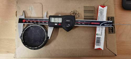

Nächstes Prblemfeld: Nabendeckel ;-) Hat da jemand einen Tip. Habe die Standard Volvo Nabendeckel in silber/hellblau auf den Original Pandora Felgen. Habe mir jetzt CMS Felgen rausgesucht und in den Details hierzu steht 'Mittenloch = 63,4mm'. Sollte doch eigentlich passen oder. Die Volvo Nabendeckel sind ja ca. 64mm.

Zu jeder Felge gibt es ein Gutachten zum Download. Und da steht explizit das Maß der Innenbohrung drinnen. Wenn für o.g. Volvo passend, sind das 63,4 mm wie @KUMXC schon schrieb.
Wenn ich es richtig verstanden habe, geht es doch um Zubehörfelgen, oder?
Ich hatte z.B. für meinen vorletzten Elch, einen V70II Felgen der Marke Dezent, die hatten vorn, wo der Nabendeckel eingesetzt wird, einen wenige mm geringeren Durchmesser, so dass die originalen Nabendeckel nicht passten, sondern nur die von den Zubehörfelgen. Der eigentliche Nabendurchmesser war natürlich passend, sonst hätte ja die Felge nicht gepasst. Ich wäre da also nicht so zuversichtlich und würde im Gutachten oder beim Hersteller einmal nachhaken…
Genau. Habe mir zwei Gutachten von Zubehör Felgen angeschaut und da stehen 63,4mm. Habe dann auch die beiden Hersteller angerufen und beide sagen 60mm. Deshalb auch meine Verwirrung.
@nc.sleek, wie hast du das denn bei dir gelöst mit dem Volvo Emblem?
Das Maß im Sinne der Innenbohrung / Zentrierbohrung und des Durchmesser der Bohrung für die Nabenkappe sind nich gleich.
