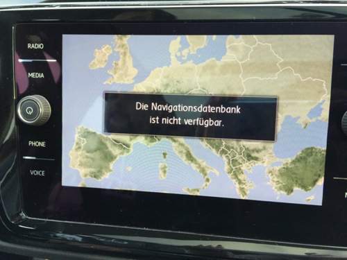

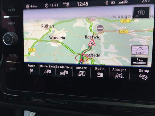

Mein Navi stürzt manchmal während der Fahrt einfach ab, manchmal hab ich oben im Navi ein grauen Balken.
Siehe Bilder.
Scheint noch nicht alles ausgereift zu sein.
Vielleicht will mir das Navi auf dem zweiten Bild sagen dass der Himmel Bewölkt ist😎
Zum Thema Navigations Daten nicht verfügbar. Kenne das von einem Kumpel in einem normalen Navi, dass dort die SD Karte mit den Daten defekt war. Er hatte die dann Mal am Rechner und mit einem Tool überprüft ( bitte frag nicht welches ). Kann also auch einfach Mal an der SD Karte liegen ..muss nicht immer gleich das ganze Navi sein 😉
